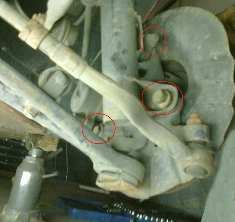

    Finalmente ho trovato un po di tempo per montare l'assetto! Fino ad ora è stato semplice, anche se alcuni passaggi non li ho fatti come avrei dovuto.
    Ho fatto qualche foto che allego. Per quanto riguarda lo smontaggio degli ammortizzatori anteriori, è stato molto più semplice di quello che credevo. È bastato smontare le tre viti dietro la ruota:
    E poi le tre viti che ci sono aprendo il cofano sui duomi. Fatto questo, verrà via tutto l'ammortizzatore completo.

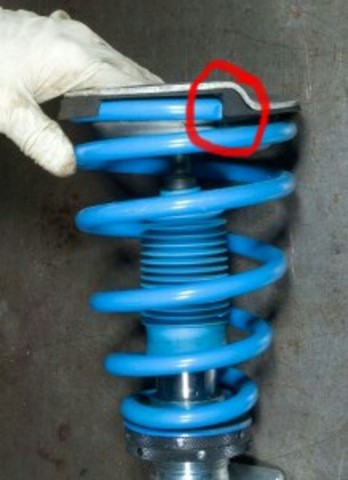

    A questo punto bisogna marcare la posizione del piattello superiore dell'ammortizzatore, quello in cui si incastra la molla. Nella foto l'ho cerchiato di rosso.
    Quel punto cerchiato, quando rimontate la molla nel piattello, deve essere nella stessa posizione di quando lo avete smontato, rispetto lo stelo dell'ammortizzatore.
    Spero di essermi spiegato.
    Io ovviamente l'ho scoperto dopo aver smontato tutto!! Spero che non mi dia problemi.
    A questo punto si può comprimere la molla e svitare il dado superiore, in modo da sfilare il piattello con il suo cuscinetto e la molla.

    Non ho capito la faccenda del piattello. Tutto il gruppo molla e piattello è libero di ruotare su se stesso.
