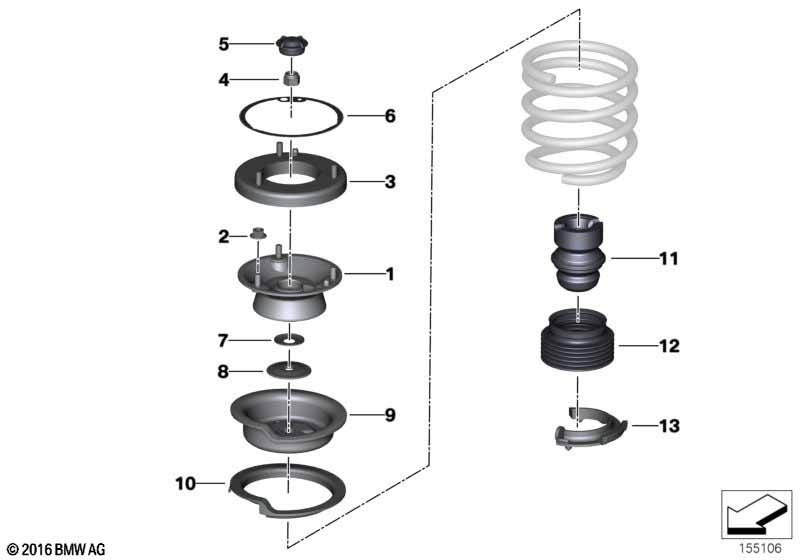

    Buona sera a tutti.
    Ho deciso di fare installare l'assetto Bilstein B12 con le molle Eibach dedicate alla mia 330 xd.
    Il ricambista in un primo momento mi ha consigliato di sostituire anche le "cuffie" che si interpongono (se ho capito bene) tra la scocca e gli ammortizzatori. Poi, però, mi ha detto di non essere riuscito a identificare con chiarezza l'articolo che deve procurarmi, perchè ci sarebbero diversi tipi di "cuffie".
    Qualcuno qui dentro è in grado di darmi indicazioni precise in merito?
    L'auto è stata immatricolata a settembre 2006 (se servisse).
    Grazie a chi mi risponderà.

    salute,
    immagino che per cuffia il meccanico intenda l'elemento indicato con il n: 12;
    si tratta di un elemento di protezione dalla polvere o sporcizia in genere;
    altro elemento importante è il n. 11 ;
    è un elemento paracolpi il cui diametro interno deve essere compatibile con quello dello stelo dell'ammortizzatore;
    bisogna tenere presente che il diametro dello stelo dell'ammortizzatore di serie è certamente inferiore a quello Bilstein B 8( di solito 40 mm);
    per cui o si adatta quello di serie( fresandolo internamente fino a raggiungere il diametro voluto, il mio meccanico lo ha fatto) oppure si chiede a bilstein( o a qualsiasi altro fabbricante) la fornitura di componenti adeguati

    i B8 e B12 di solito includono tutto

    I b12 se non ricordo male il tampone di fine corsa lo hanno interno

    Assetto montato. Secondo il meccanico c'era tutto quello che serviva nel kit.
    Finora ho percorso un centinaio di km, per cui è forse un po' presto per fare commenti veri e propri, ma la prima impressione è molto buona: auto molto più stabile e confort di marcia solo minimamente meno di prima (quasi impercettibile)
    Modifica assolutamente consigliabile.
