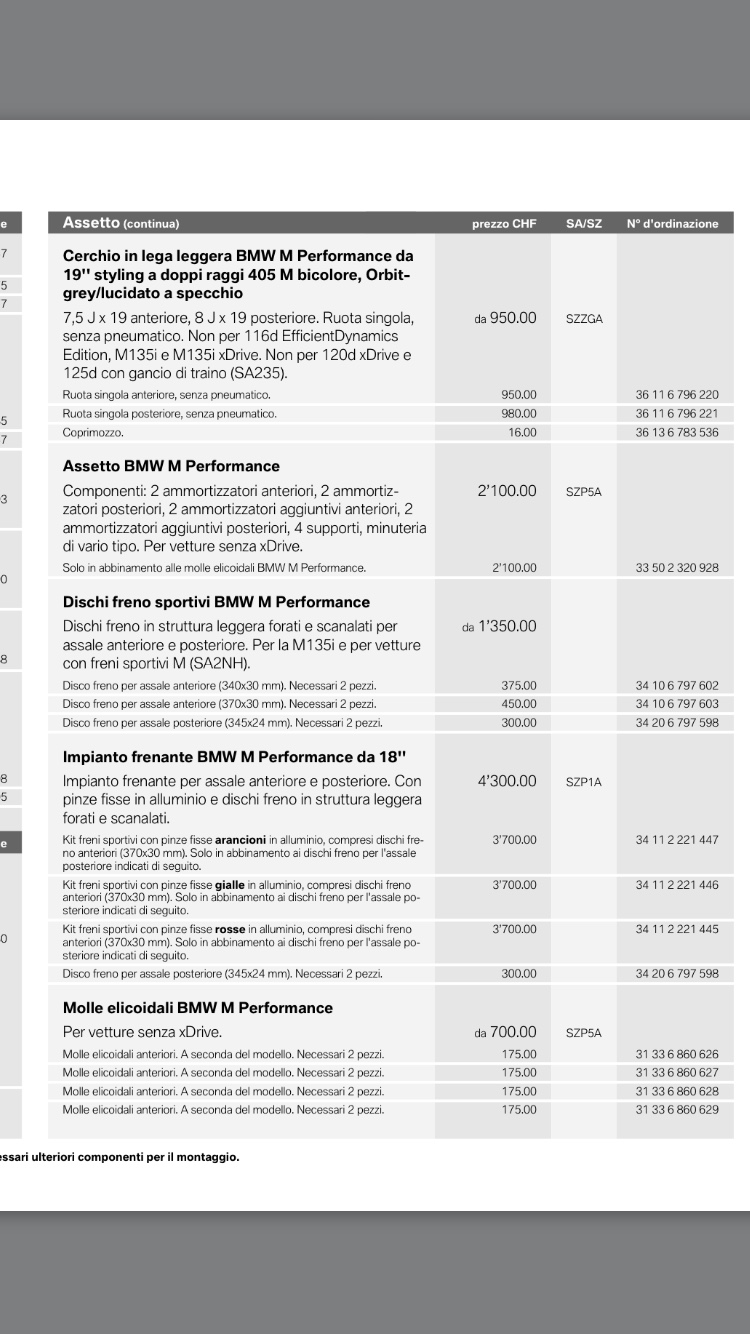

    qui le trovi a prezzo scontato
    http://www.mbmw.it/preventivi-bmw-mini.html
    metti il codice e ti esce il prezzo
    tra Eiabach e Performance c'è poca differenza
    qualche mm a favore delle prime
    ma qualità di guida vincono facili le Performance (molle lineari)
    e sono anche omologate

    Che figata quel sito!!!! Da quanto ho capito tu monteresti senza dubbio le performance... Mi farò fare un preventivo grazie!!!
