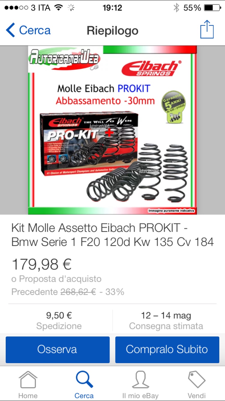

    Ragazzi per abbassare la nuova lci in allestimento msport secondo voi vanno bene le molle del pre-rest?? Ho trovato su ebay queste che garantiscono un abbassamento di 25/30 mm rispetto All assetto originale.. Ma per quanto riguarda L msport vanno prese molle diverse o vanno bene queste ma l'auto si abbassa di meno??

    Per iniziare volevo sostituire solo le molle e volevo capire quali tra performance e prokit siano le migliori tra prestazioni e abbassamento... Non vorrei Spendere centinaia di euro per "vederla" sempre altina

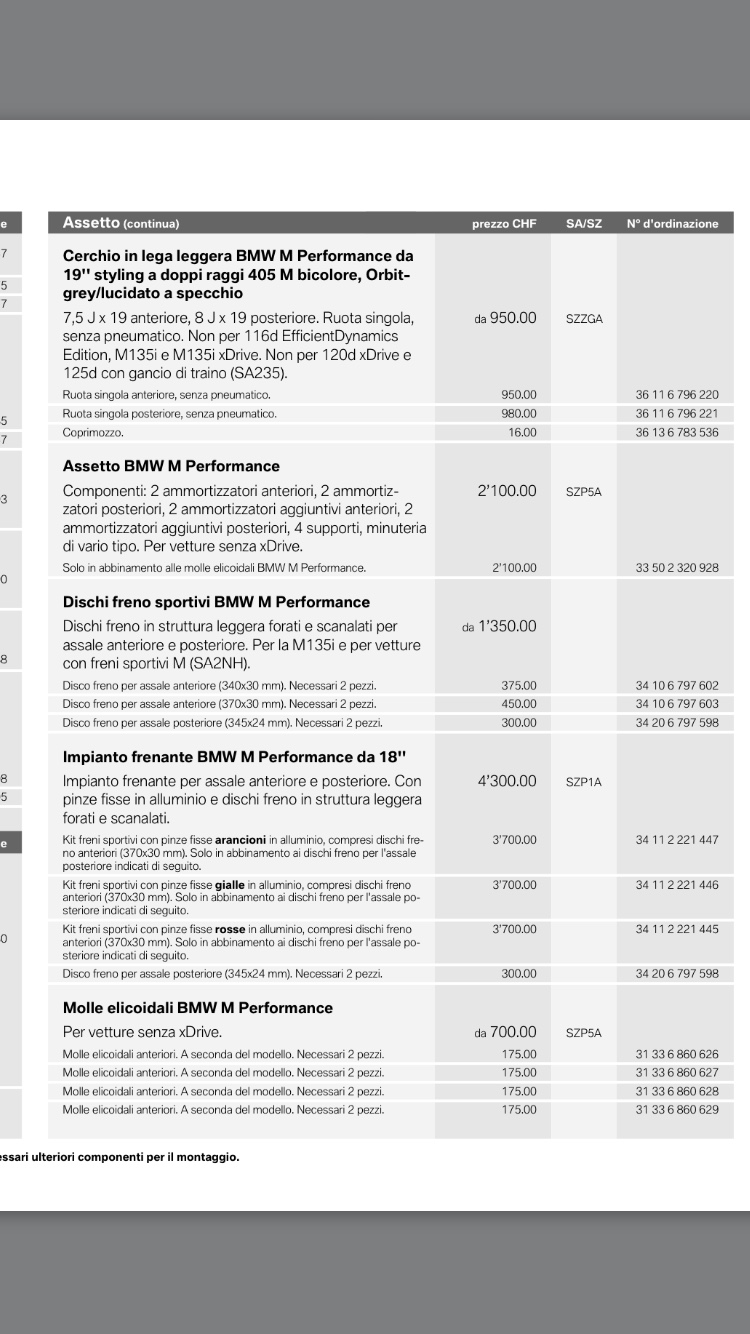

    Questi sono tutti gli accessori per f20 in pdf.. In basso a destra ci sono le molle ma non si capisce se il prezzo è riferito a due pezzi o cosa.. E poi anche i prezzi sono "pompati" ho preso altri accessori per la mia pre-rest e li pagavo molto meno di quanto c'era qui sopra quindi mi informo quando la ritiro e ti faccio sapere
