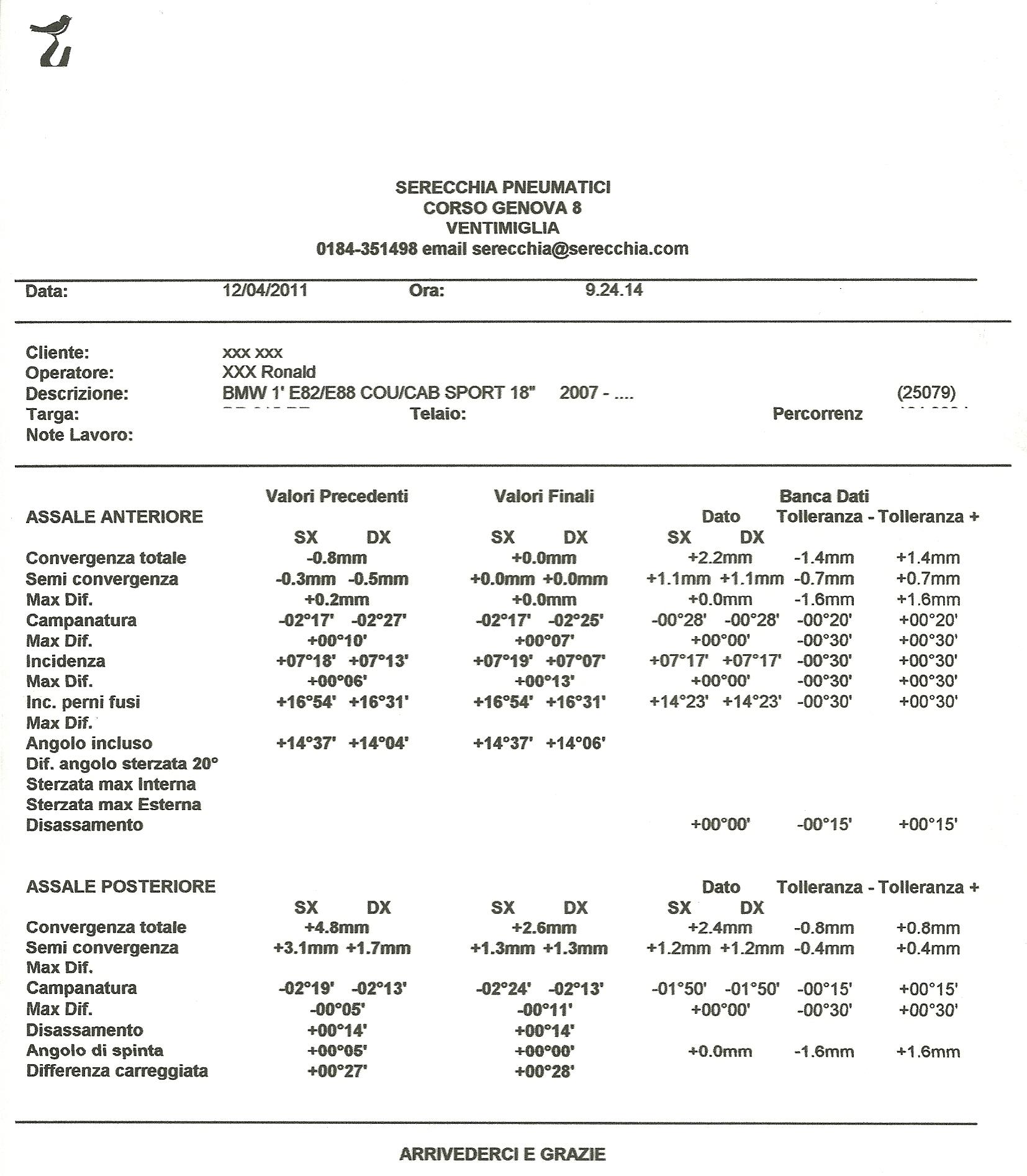

    Controllato gli angoli dal gommista finalmente.......................8-[
    quando li abbiamo montati ci siamo tenuti un pò di margine sulle asole dei duomi( circa 3mm).......................e "forse" abbiamo fatto bene :mrgreen:
    Fine settimana cambio pastiglie anteriori...............e magari provo a mandare tutto a battuta 8-[ :lol:

    Direi che quasi 2° e mezzo di camber neg. davanti può bastare :lol:
    non riesco a capire perchè tu hai molta più incidenza di me :-k

    Ma anche nò...................cmq vediamo :mrgreen:
    Per l'incidenza Marco non farei troppo affidamento............nel senso che imho bisognerebbe utilizzare lo stesso banco (in ogni caso i miei valori sono in linea con le misurazioni fatte precedentemente) :wink:

    la spalla interna ringrazia :lol:

    Portali a battuta, così sappiamo quanto camber hai guadagnato di ribassamento. Quanto hai abbassato? Provo a fare una stima.... :D /emoticons/biggrin@2x.png 2x" width="20" height="20" />
    Quanto hai di incidenza Pitone?

    6° :confused:

    Più o meno anch'io, ho sui 6.5°... sta bene.

    L'ho abbassata di un cm(misura presa appena montati) rispetto a prima sia davanti che dietro :wink:
    dietro secondo me si è assestata, davanti non ancora del tutto imho(quindi un pochino dovrebbe scendere ancora) :wink:
    Cmq appena monto le pagid recuperiamo anche quel pò di asola che abbiamo lasciato............anche se per esperienze passate recupererai ancora 10-15' ad esagerare :wink:
