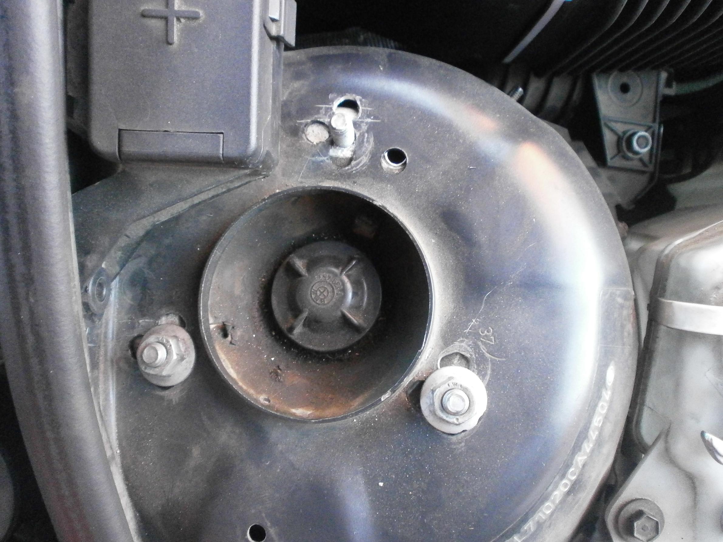

    sì..il sottoscritto.
    ma dopo aver fatto diversi calcoli sugli angoli raggiungibili,ho optato per un altro tipo di soluzione.
    considerando che asolare richiederebbe una attenta regolazione per avere le stesse inclinazioni sulle 2 ruote;
    e che per avere cambiamenti avvertibili lo spostamento dovrebbe essere nell ordine del cm almeno,
    invece che allungare ulteriormente le asole,(le avevo già allungate di qualche mm), ho praticato direttamente dei fori attigui alle asole
    per prima cosa ho regolato il camber in modo identico sui 2 lati.
    poi,prendendo come riferimento la vite che sporge dall asola originale (indipendentemente dalla posizione occupata nell asola), ho segnato il centro dei nuovi fori,spostandomi di quel che mi serviva.
    i fori attigui,non permettono una regolazione graduale,ma solo una posizione fissa.
    ma hanno il vantaggio di poter variare il camber in 5 minuti col solo cric in dotazione
    senza dover regolare di fino gli angoli ogni volta,per pareggiare le due ruote,essendo già stato stabilito il punto esatto quando ho praticato i fori supplementari accanto alle asole originali.
    l'uso che faccio del veicolo,infatti, non necessita di una regolazione millimetrica come nelle corse,dove a seconda del percorso,magari si aumenta-diminuisce il camber di pochi primi..
    ma il caster in tutto ciò che fine ha fatto?
    ci arrivo subito:
    oltre ai fori supplementari spostati verso il motore,che mi permettono di raggiungere un camber di circa -1°30', ho praticato una seconda serie di fori,questa volta spostati all indietro,verso il parabrezza,
    mettendo l'ammortizzatore in quella collocazione,ottengo un aumento dell angolo di incidenza (caster)
    si potrebbe fare solo una serie di fori attigui, spostati in diagonale, aumentando sia il camber che il caster (il risultato è simile a quello dell asola allungata in diagonale, solo che così si avrebbe una posizione fissa invece che regolabile)
    io non ho voluto allungare le asole,rinunciando così alla possibilità di una regolazione millimetrica.
    ma la cosa l'ho ritenuta superflua per i motivi sopracitati,visto l'uso che faccio dell auto.
    3 millimetri di variazione camber non si sentono quasi neanche.
    mentre spostando di un centimetro buono aumenta cosiderevolmente.
    ho però il vantaggio della velocità del settaggio.
    quando devo fare solo lunghi viaggi autostradali rimetto gli ammo nelle asole originali,per salvaguardare le gomme.
    quando uso l'auto durante l'anno,sposto l'ammo nella posizione di camber aumentato
    (questa variazione dà luogo anche ad una diminuzione della conv.anteriore, portandola attorno allo zero,contro quella leggermente chiusa che si riscontra mettendo l'ammo nelle asole originali)
    l'effetto che si ottiene è appagante.
    quando invece voglio smanettare davvero,sposto l'ammo nei fori spostati all indietro,ottenendo l'aumento del caster.(in realtà data la posizione del foro,anche un po di camber)
    in questa configurazione il comportamento è da sbavo!
    sterzo reattivo, più duro nell azionamento,ma dal ritorno prontissimo, oltre ad una aumentata stabilità sul veloce, soprattutto sulle sconnessioni.
    in pratica uno sterzo sportivo.
    in città non è il massimo. Infatti solitamente giro con configurazione "solo camber"
    laconfigurazione originale la uso per andare in ferie al sud con la moglie, e quella "caster " quando posso permettermi di fare un bel giro (magari potessi la pista..)
    cionondimeno calcolando gli spostamenti, credo che basterebbe una sola configurazione, ossia praticare dei fori supplementari spostati in diagonale, appena fuori dalle asole originali.

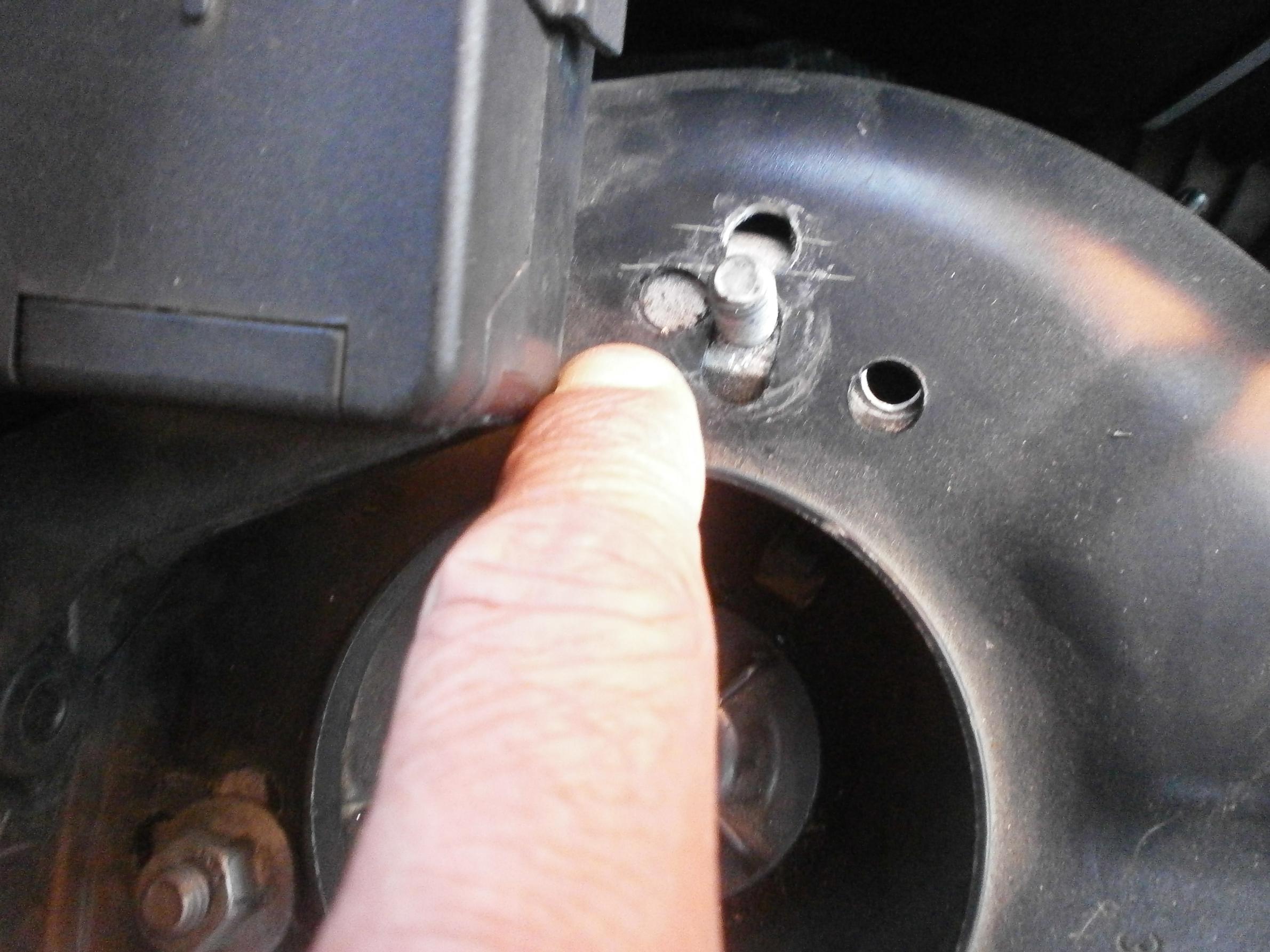

    mostro foto
    nella prima vediamo il duomi coi fori supplementari(ora l'ammo è in posizione originale, nelle asole di serie già leggermente allargate).
    come si può notare confrontando il centro dell ammortizzatore con l'apertura rotonda del duomi, si nota che c'è già un aumento del camber
    nella successiva indico il foro che seve per variare il camber
    nell ultima, indico il foro verso il parabrezza, quello che varia il caster
    le immagini sono riferite alla mia (E46)
    Ultima modifica di un moderatore: 20 Ottobre 2011

    io sono quello che ha aperto la discussione.
    Ho asolato anche se avevo paura di indebolire il duomo, comunque sono arrivato a -1° senza problemi con ottimi risultati.
    Il tuo duomo con tutti quei fori mi mette paura solo a vederlo!
