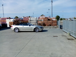

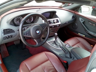

  3. FRANCESCO6L
    FRANCESCO6L Kartista
    152
    46
    28 Gennaio 2015
    207.881
    F07 535d GT -ex 650i-ex Z4 e89 30i
    ][​IMG]
    ][​IMG]
    Ultima modifica di un moderatore: 25 Agosto 2015

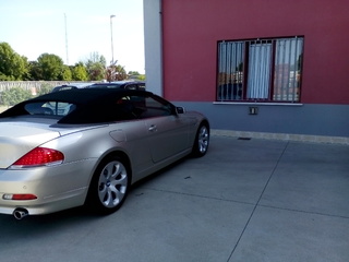

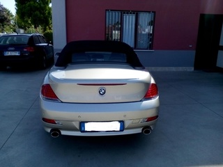

  4. FRANCESCO6L
    152
    46
    28 Gennaio 2015
    207.881
    ][​IMG]
    ][​IMG]
    Scusate le foto non propriamente fatte bene!
    il colore mineral silber al sole è più argento ma diverso dal glaciar per esempio, al'ombra invece ha riflessi più dorati
    ps Grazie Ale :) /emoticons/smile@2x.png 2x" width="20" height="20"> immagino!!:sbav:
