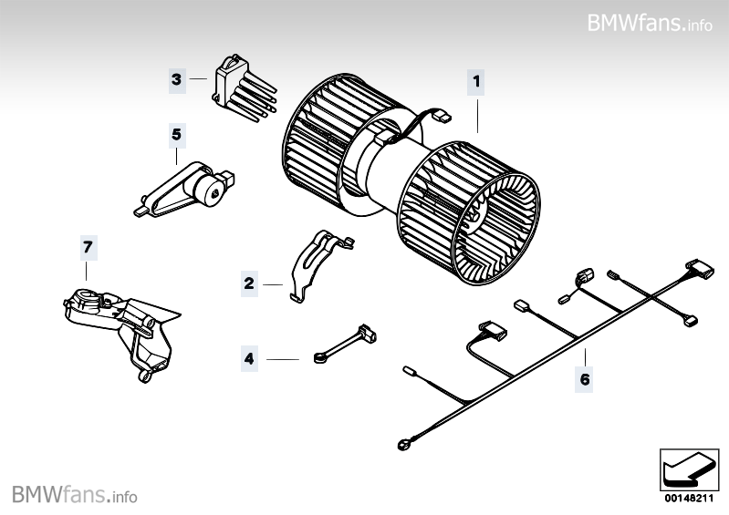

    Potrebbe essere la pompa/valvola numero 7 dello schema?[​IMG]

    cortesemente per permettere un rintracciamento piu semplice a cio che intendi quando posti schemi presi da realoem oppure etk posta il codice part number..per risalire..:wink:

    tanto per capire....è la numero 3?
    Numero 64 11 6 920 365
