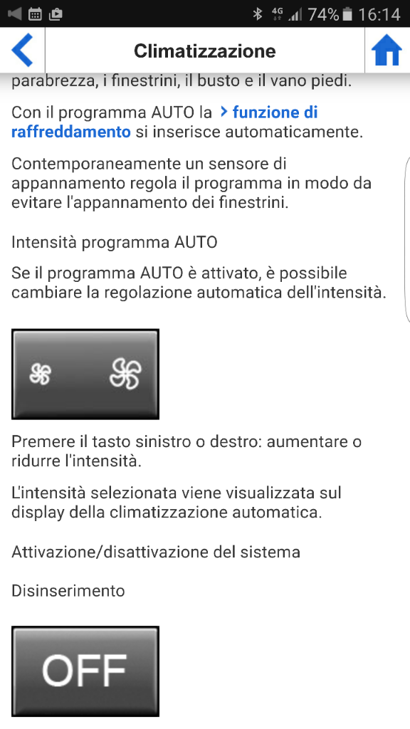

    La velocità della ventola in automatico non è settabile impostando la stessa come quando è in manuale ma è settabile la portata max dell'intensità dell'automatismo come riportato sul libretto
    In parole povere in automatico possiamo scegliere il range di variabilità della ventola ed in tale campo l'automatismo opererà.

    Scusami allora mi chiedo, se imposto una temperatura di 20 gradi in modalità automatico, quando raggiunge tale settaggio se non diminuisce la velocità della ventola come fa a mantenere 20°?

    Il mantenimento della temperatura raggiunta è gestito con la miscelazione del flusso di aria all`interno dei convogliatori quindi il sistema quando ha raggiunto la temperatura impostata inizierà a miscelare meno aria calda e più aria fresca e viceversa.
    Quando il sistema ritiene di far entrare o ricircolare più aria in abitacolo aumenterà la velocità della ventola fino al valore di intensità AUTO impostato così da raggiungere più velocemente la temperatura e quando lo ritiene opportuno la diminuisce.

    Allora conviene impostarlo alla velocità massima cosicché può spaziare da 0 a 100 senza più doversene occupare. È proprio quello che vorrei ottenere.Grazie per il chiarimento.
