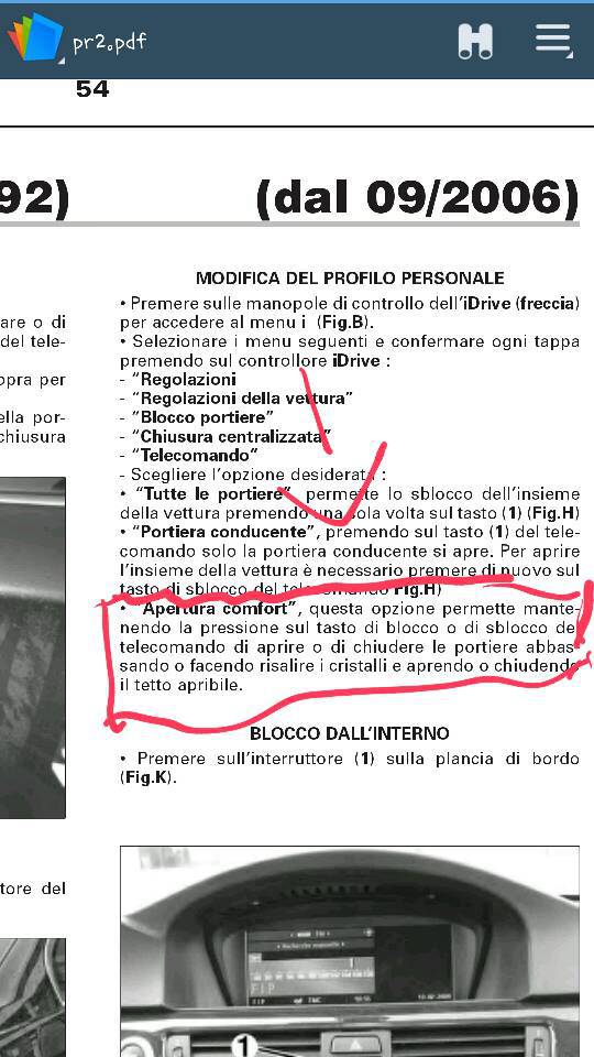

    E strana come cosa perché il pack confort comprende apertura e chiusura guarda qui
    Vedi se puoi postare qualche screen su come hai impostate le impostazioni e vedo se sono uguali a quelle mie
    ☆Inviato dal mio super note3☆
