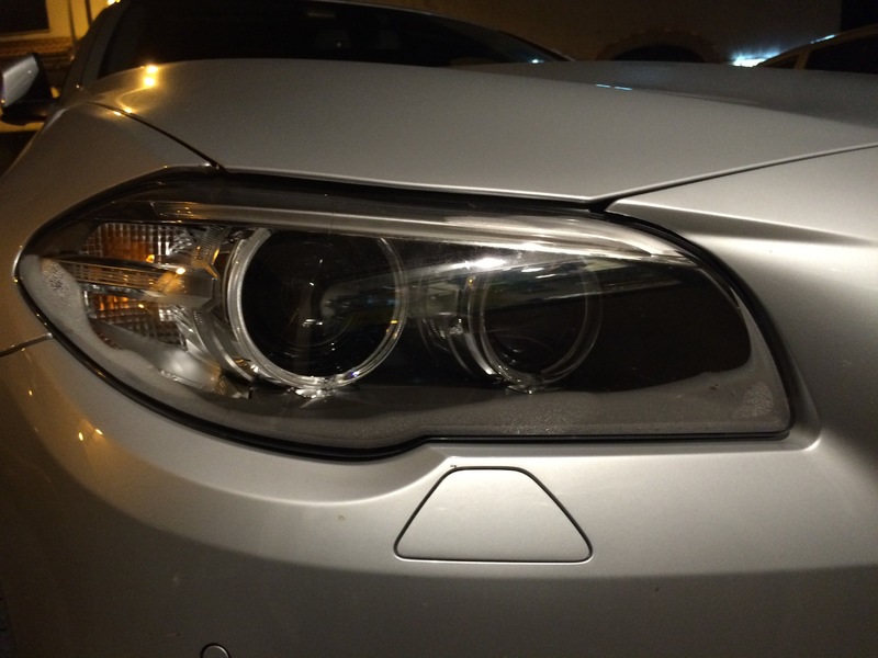

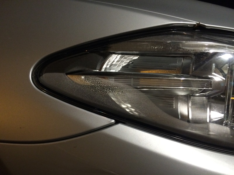

    Vi metterei le foto se solo riuscissi a capire come si fa :-). E comunque qui dove sono in questo periodo (100 km sud di roma) fa freddo e non piove da qualche giorno: l umidita la escluderei. Ho notato che ogni volta che torno la sera dopo un giro piu o meno lungo la condensa e' molto elevata. Temde a diminuire ad auto ferma senza togliersi del tutto a meno di mettere l'auto al coperto.

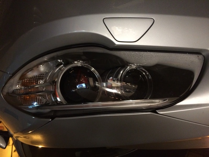

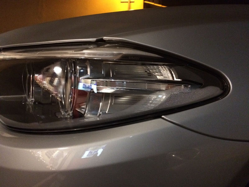

    Ecco le foto di entrambi i fari. Lascio a voi ogni commento...tanto normale non mi sembra

    Proprio normale non direi .... Però guarda il lato positivo .... Lo fa in entrambi i fari nello stesso modo :mrgreen:
    Scherzi a parte, fatti sentire e cerca la soluzione della sostituzione .... Se fanno troppe obiezioni, io ci metterei un pesciolino rosso davvero .... Mi spiace x il pesciolino ma non è assolutamente accettabile una cosa simile !!!

    Decisamente troppa condensa
    Magari sbaglio, con BMW non si sa mai, ma non credo avrai problemi per farteli cambiare.

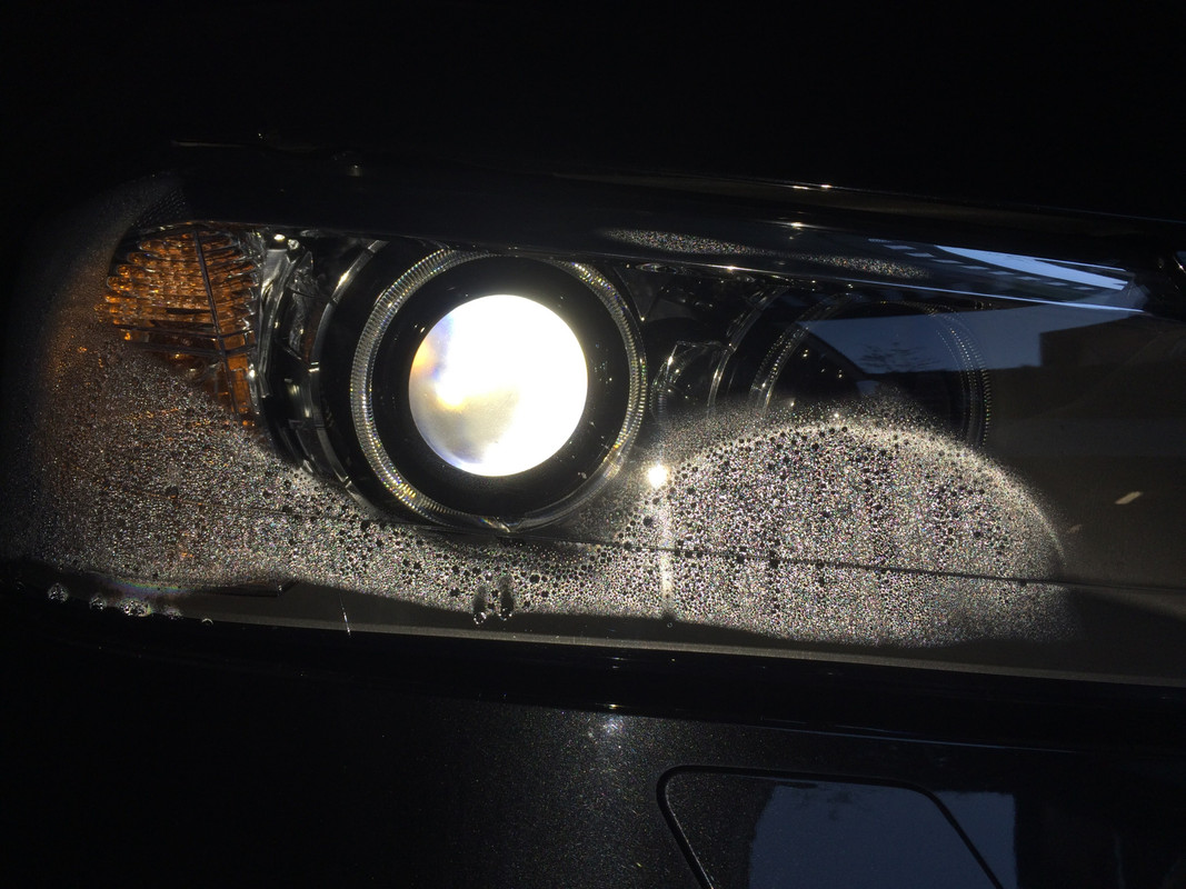

    Questa era la situazione del mio faro prima che me lo cambiassero come detto nel forum ,in garanzia scaduta!!

    Un filo peggio della mia....che pero ha 6 mesi e 9000 km...
