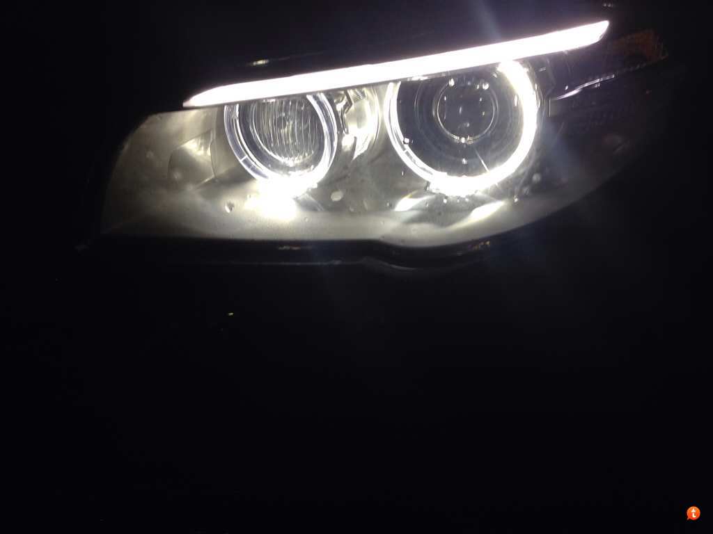

    Bmw 116d M-Sport
    Non aspettare assolutamente che si asciughino da soli. Apri lo sportello posteriore (quello atteraverso cui si cambiano le lampade), e con un phon (non da carrozziere perchè scalda troppo) con aria calda lo punti verso l'interno del faro nelle varie direzioni. Per asciugarsi si asciuga, resta da vedere se poi la condensa che si è fatta una volta asciugata lascera delle macchioline secche all'interno del faro (per quanto mi riguarda non gradevoli da vedere).
    Piu si aspetta peggio è. Se l'auto è in garanzia tenta in qualche modo di farti sentire.
    In genere i fari sono sigillati molto bene, ma può anche capitare ci sia un difetto. (Circa un mese fa sulla nuova X3 targata "EP" dell'amico di mio padre c era gia un po di condensa sul lato freccia del faro sinistro :rolleyes: )
    Le infilitrazioni di condensa, se si è certi che il faro non abbia problemi di infiltrazione, potrebbero anche essere dati dal fatto che sia stato aperto lo sportello del faro durante un periodo freddo (e che quindi l'umidità vi sia entrata) o nel caso in cui il faro abbia le lampadine delle frecce alogene che la guarnizione di gomma su cui sono montate si sia spostata durante il montaggio (dato che in molti casi la condensa parte proprio dalla freccia proprio per quel motivo), ma non è il tuo caso montando fari con frecce differenti :wink:
    Anche se la tua piu che condensa sembra un vero e proprio accumulo che è diventato acqua.....per provare con il phon puoi provare....ma secondo me si ripresenterà quasi sicuramente.... :( /emoticons/sad@2x.png 2x" width="20" height="20">

    Ho una 320i e90 con xeno originale e una 535d ritirata una settimana fa. Entrambe hanno questo problema, si appannano i fari sui lati e quando si asciugano fanno le goccioline sull'interno.

    Spero di no, altrimenti sarebbe un casino anche farsi cambiare i fari(cosa che infatti a me hanno negato). Nel senso "tanto lo fanno tutti che ve lo cambiamo a fare". Non so cosa sia ma l'aria all'interno non passa a sufficienza, rimane il calore(che sugli xeno è parecchio) quel tanto in più che basta a creare condensa.
