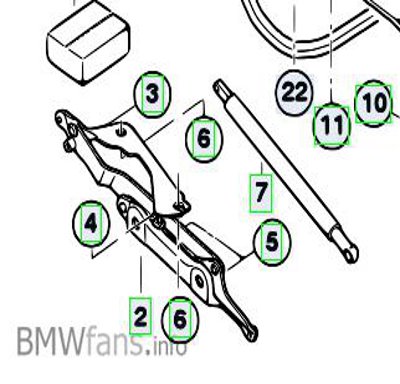

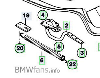

    Ciao raga io prima avevo una serie 5 e60 e quando schiacciavo il telecomando per l'apertura del bagagliaio si apriva perfettamente un verticale, la mia coupè non fa questo, apre soltanto la serratura e poi manualmente bisogna alzarla. Vorrei montare delle molle come quelle della serie 5 tanto il meccanismo è sempre lo stesso, cambiano solo le molle.
    Qualcuno di voi sa dove comprarle? Oppure lo avete già fatto?

    e da vedere la disponibilita perche nel e60 le molle sono a torsione metre per latua vettura sono ad smorzamento di olio

    a questo punto basta trovare le molle a torsione e metterle! credo che non ci sia nulla di complicato

    dovresti togliere i pistoni e mettere le molle.. non so di persone che sono cimentate in questa cosa..

    Se vado in bmw metto la mia accanto ad una serie 5 e vedo le differenze... Magari mi porto anche un cacciavite in tasca!!!

    a vedere i due sistemi, non credo si possa fare :sad:
    se dopo ci riesci lo stesso, ci facci sapere come hai fatto. :razz:
