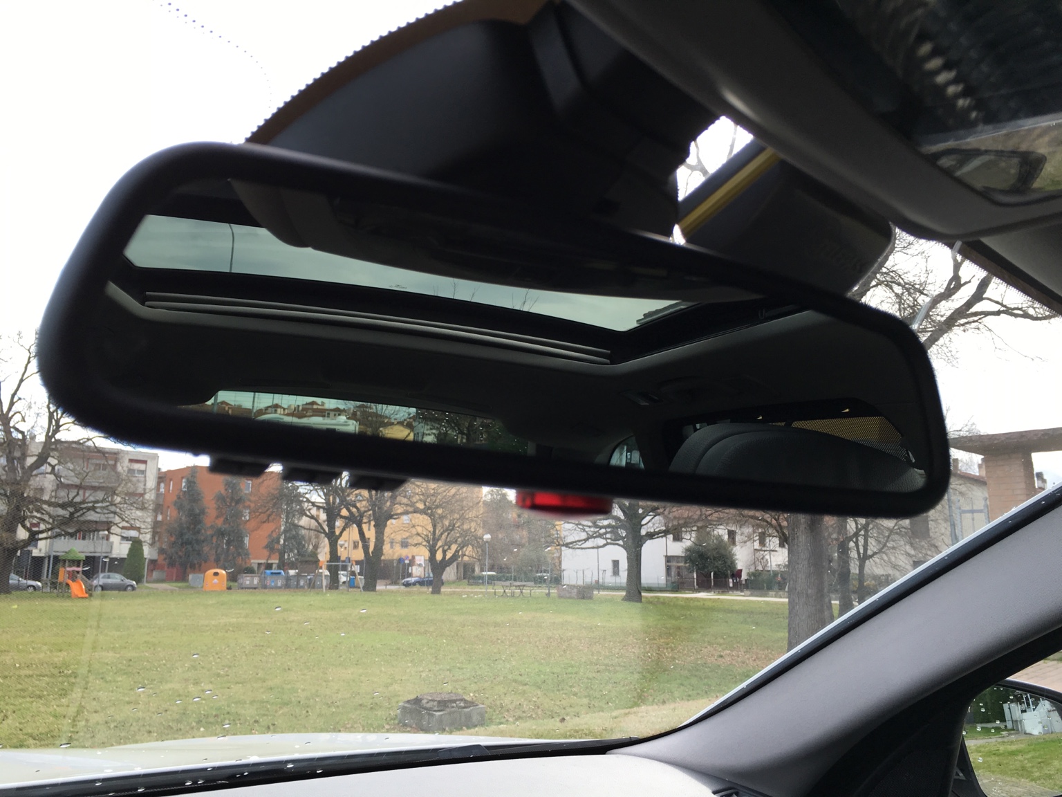

    Ragazzi ordinando la macchina L antifurto costava 500 euro. È quello che ha il Led sotto lo specchietto grande. Vorrei post montare quello originale... È possibile oppure si vede che è post montato?

    Si telecomandi originali; da subito e senza paring montaggio non ero presente quindi ti ripeterei quanto detto da Andrea [MENTION=1119]paccagnella[/MENTION]
    Comunque la sirena sta nel vano motore ed è wireless dentro vedo solo i classici sensori ai vertici anteriori e dietro lo specchietto il led (attaccato tra tetto e parabrezza) niente scricchioli... Per l'anti panico il tasto centrale ad antifurto inserito; mi ha escluso antirapina e per lo sblocco d'emergenza la procedura è scritta sul libretto distruzioni usando il codice "over ride" che trovi nella confezione :) /emoticons/smile@2x.png 2x" width="20" height="20">

    No non è così... Ha i due sensori se spaccano il vetro suona. Io poi ho fatto mettere sensori dentro la loro sede nella luce centrale ( basta levare la capsula di plastica ) e poi ho postmontato lo specchietto originale bmw con la bolla è collegato il led dell'allarme ( alquanto piccolo e brutto ) al led dello specchietto. Così è esattamente come originale
