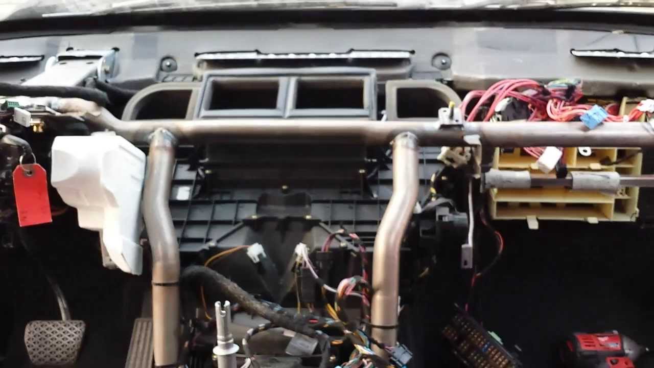

    Ciao, l'antifurto fa capo al modulo GM che si trova dietro il cassetto portaguanti.
    In questa immagine sulla dx sotto il fascio di cavi
    E' fatto cosi:

    quindi occorre smontare mezza macchina!!! Approfitto vista la tua chiara esperienza, dove si trova la sirena?

    No in realtà la foto che ho postato è solo indicativa per dare idea chiara della sua posizione, basta rimuovere il cassetto porta guanti. La sirena dovrebbe essere nel vano motore vicino alla pompa ABS.
