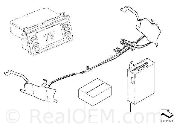

    Questa è l'antenna che hai preso tu da montare nella parte interna del paraurti
    e questa è quella cui si riferisce gsi16, che presenta l'amplificatore al punto 2 e il cavo al punto 6

    L'amplificatore è simile però non vedo nessun attacco per il cavo n. 6.
    Ci sono due cavi che partono, uno è qullo che ho attaccato io nel montaggio retrofit del navi, svitando il vecchio, ed un altro con terminale marrone.

    E' il 9 il punto dove attacca L'alpli... :smile:

    Dal modulo video parte un cavo che dovrebbe arrivare all'ampli dietro la mascherina con la luce di cortesia, quello dell'antenna radio per intenderci.
    Però dallo schema sembra che il cavo antenna tv vada attaccato accanto al connettore antenna radio e non dalla parte opposta connettore 9.
    E questo che non capisco, dove attacco il cavo antenna tv che va dal modulo tv all'amplificatore.
    Se capisco questo, mi sembra molto più semplice e funzionale utilizzare il lunotto come antenna che quella a paraurti posteriore.

    Penso che il cavo (5) che proviene dal modulo video vada attacato al connettore 7 dell'amplificatore e poi da questo parte dal connettore (8) il cavo (6) che si collega all'antenna del parabrezza.

    scusate una cosa..io ho il cablaggio quello completo di tutto..li per forza du cose i due cavetti che partono dal mod video arrivano sempre appaiati fino alla fine piu o meno a meta cappelliera (viaggiano isolati assieme allo spezzone di cavo che arriva all'antenna gps e alla cassa destra) e non cè modo di portarli all'ampli che cè in figura (montante lato guida)..chi mi spiega sta cosa???

    scusa dragone, se non ricordo male l'antenna GPS c'è pure nella versione antenna tipo pinna di squalo, quindi niente di strano che i connettori dovrebbero arrivare nel fianchetto lato guidatore, dove il cavo gps si connette al cavo dell'antenna a pinna e gli altri all'amplificatore...

    Il cavo di cui si parla è quello dell'antenna tv non i due connettori del modulo video.
    Però non capisco dove andrebbe connesso il cavo antenna tv sull'amplificatore.
    Io ho due connettori sull'amplificatore e sono tutti e due occupati.
