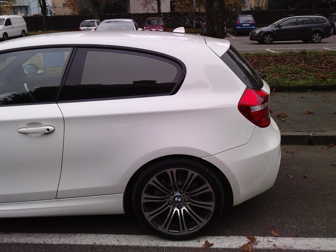

    Bellissima la tua auto! Sia l'antennina che i cerchi, a proposito da quanto sono? 17 o 18?
    Come si monta quest'antennina? Togliendo la canna da pesca originale, cosa rimane? Riesci a spiegarcelo? Grazieee

    Grazie dei complimenti i cerchi sono 18.....Va aperto il bagagliaio e smontato il cielo almeno per un terzo del tetto della macchian....troverete un bullone che se nn sbaglio è da 22 l'antenna e l'amplifiocatore di segnale....scollegate quest'ultimi e una volta tolto il bullone togliete il blocchetto originale dall'aesterno e un pezzo di plastica che serve a tenere in ordine i fili originali all'interno...posizionate la nuova antenna stando attenti a montare le varie guarnizioni gommose con logica....ricordate che servono a nn far entrare l'acqua dentro la macchina ed è un bel danno lavare il cielo della macchina....C'è una guarnizione pure che serve a nn far entrare acqua dal bullone...fatto cio stringete bene il bullone collegate solo l'antenna e passate del nastro isolante sull'amplificatore di segnale che magari un giorno potrà servirvi e rimontate il cielo facendo attenzione ad agganciare bene gli attacchi plastici che lo tengono attaccato al tetto....mattete l'antenna dritta e il gioco è fatto....Purtroppo nn sono un meccanico e magari nn ho dato una spiegazione cn tutti i termini tecnici esatti ma dovrebbe essere comprensibile nel caso avete qualche dubbio nello specifico chiedete pure....

    Bella non sta affetto male, ma preferisco una corta da 3 cm sulla basetta originale nera!!
    Bellissimi i cerchi ... complimenti davvero!!
