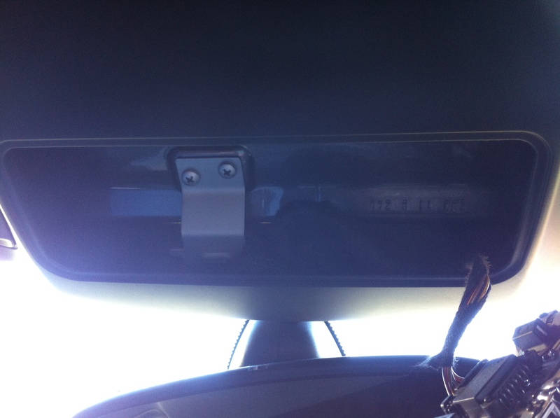

  14. enri87
    enri87 Primo Pilota
    1.005
    6 Gennaio 2013
    22.495
    SLK 200 r 172 / EX Z4 e85 3.0i
    Ciao, io ho una e85 e ho problemi a volte con la ricezione, ho aperto una discussione in hi-fi ecc nominata Navigatore z4 si perde -.-", credo di avere l'antenna originale cmq, presto ci guardo dentro e t dico ok? magari faccio foto.
  15. enri87
    enri87 Primo Pilota
    1.005
    6 Gennaio 2013
    22.495
    c sono 2 viti
  16. enri87
    enri87 Primo Pilota
    1.005
    6 Gennaio 2013
    22.495
  17. enri87
    enri87 Primo Pilota
    1.005
    6 Gennaio 2013
    22.495
    la mia sembra perfetta, non so se è quello il mio problema...

    Grazie mille della risposta, perdonami se leggo solo ora!
    Probabilmente mi manca quel supportino! Ma la tua antenna com è fatta? La mia è una basetta nuda.

    Ma io credevo fosse quella li argentata ....non ho svitato niente
  20. Bolletta
    10.422
    490
    26 Aprile 2006
    12.224.921
    Vari rottami bavaresi®
    quel pezzo argentato con le viti tiene qualcosa sospeso nella direzione del muso della macchina, controlla e vedrai che è così!!
