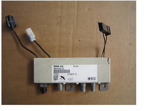

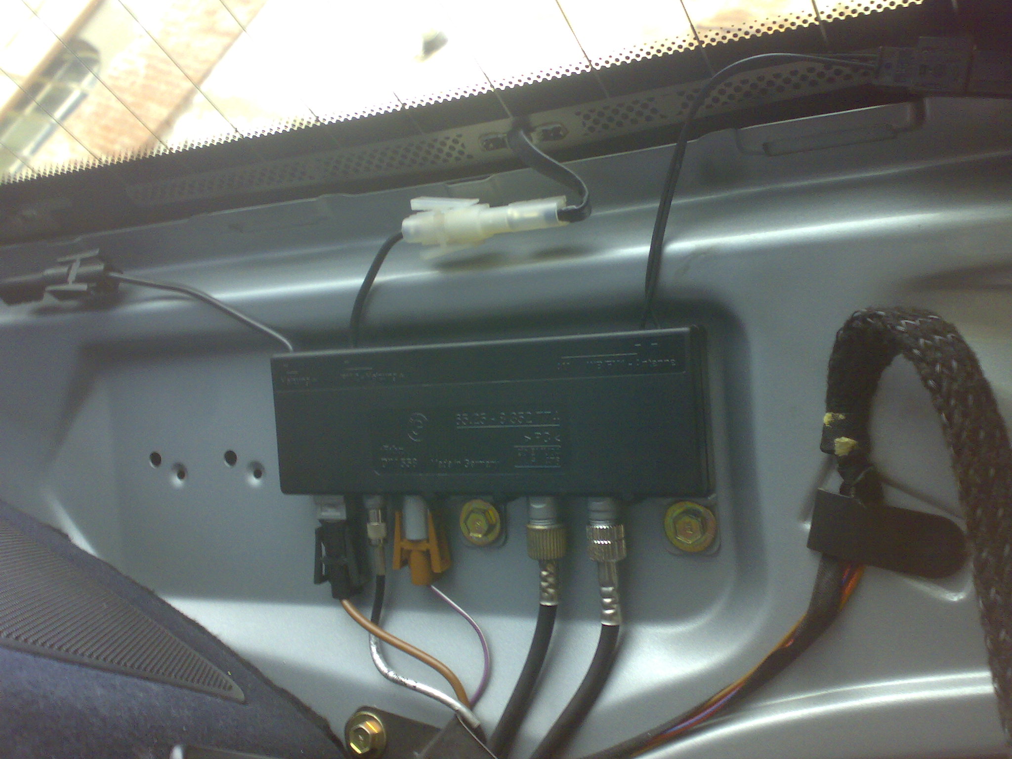

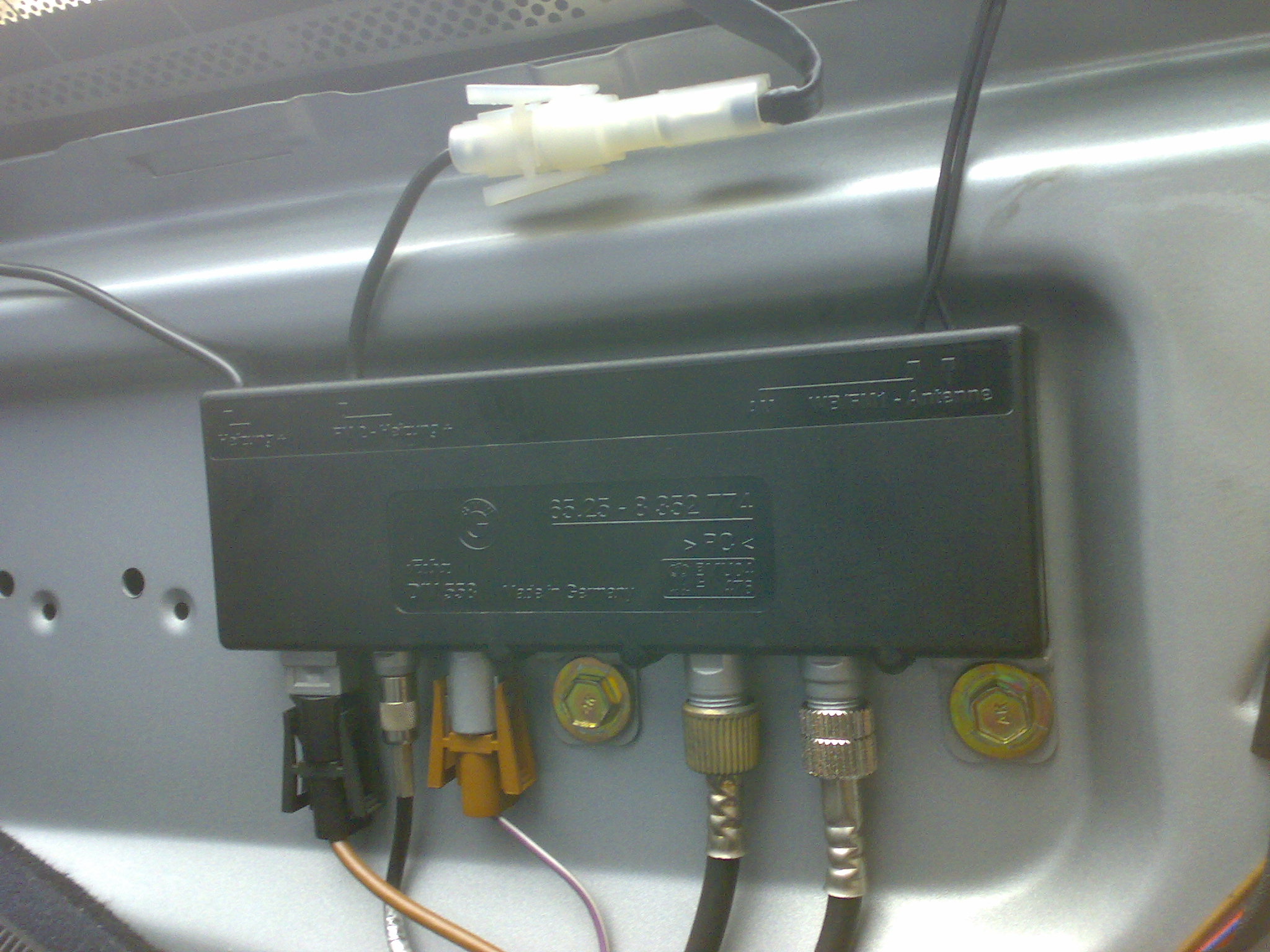

    ciao ne ho trovato uno usato!
    pero' oggi per scrupolo ho guardato che modello era il mio installato è:
    65.25-8 352 774
    è un codice che non esiste sull'ETK Bmw. che codice è?
    ti posto una foto del mio pezzo:
    E QUESTO è QUELLO CHE HO TROVATO
    a vederlicosi sembra che gli attacchi siano identici
  19. angel66
    angel66 Presidente Onorario BMW
    10.071
    279
    22 Ottobre 2004
    14.385.873
    BMW 530 d
    Sono identici
