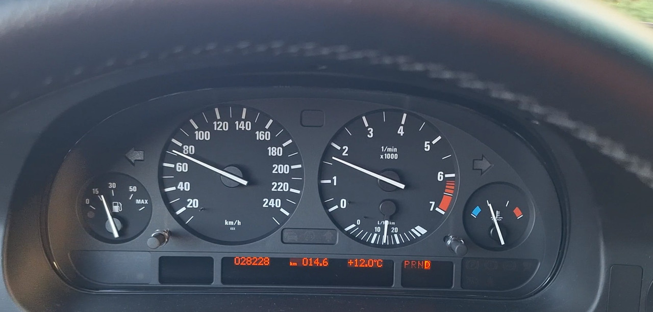

    Ragazzi, dopo 1 mese di auto ferma l'ho accesa e guidata per una 20ina di km; a parte che ho fatto fatica a metterla in moto.... batteria appena caricata ma ho dovuto dare un po' di gas se no....non si accendeva ](*,)
    Ho notato proprio il particolare della temperatura acqua che non saliva oltre 1/4 ... anche dopo un po' di km niente da fare... Solo tenendola in folle (max 1 minuto) la temperatura sale a regime senza andare oltre ma appena riparto poco alla volta scende di nuovo
    Per me molto probabilmente è la valvola termostatica inchiodata che quindi rimane sempre aperta...anche se però è un po' strano con quei km....che sia il bulbo o qualcos'altro?
    In Settembre quando l'ho acquistata non ci avevo fatto caso sinceramente (c'erano però ancora 25° di media)

    6 Aprile 2008
    موليز
    Non badare tanto ai km...considera anche l'età della vettura e, soprattutto, il suo NON utilizzo. Una vettura che viene usata poco, comunque si deteriora nella sua componentistica, paradossalmente di più di una che viene usata co regolarità;)
    E' capitato esattamente così anche nella mia ;)

    Per sistemare / sostituire il supporto dello stantuffo devo smontare la valvola? Perché in quel caso dovrò svuotare tutto il liquido di raffreddamento :cry:

    Dovrai sostituire tutta la valvola termostatica. Il supporto (un dentino/gancetto in plastica) si spezza ed è inglobato, per così dire, nel corpo della valvola. Si, dovrai svuotare tutto il liquido di raffreddamento. Quando era stato sostituito l'ultima volta, che tu sappia? A questo punto, male non fa....a meno che tu non l'abbia fatto da poco

    Nel caso specifico anch'io credo che si sia rotta la plastica della valvola termostatica che tiene testa ormai da più di vent'anni ad una molla che è abbastanza dura.
