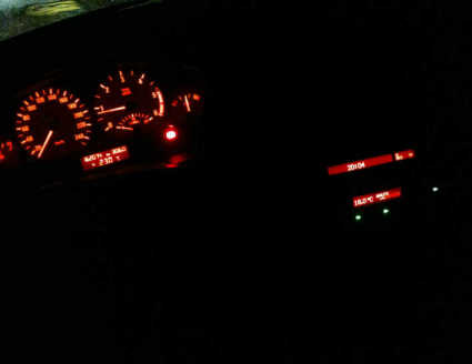

    forse mi sono espresso male... il problema è su tutti i tasti del veicolo, quelli dell'autoradio, quelli del clima, la lampada del posacenere anteriore, i led arancioni della plafoniera, ecc.
    forse la foto che posto potra dare un idea di quanto accade..
    da tenere presente che la "rotellina" che regola l'intensità della luce al momento della foto l'avevo regolata sulla massima potenza.

    si si avevo capito! volevo solo precisare, dato che guidando non si fa mai caso al dettaglio, che i tasti alzavetro posteriori su E46 non sono illuminati "di serie"!
    curioso comunque..a meno che non sia partito il sensore luminosità, ma dovrebbe dare problemi anche ai display..
    prova a puntare una luce diretta al sensore: la luminosità dovrebbe salire al massimo.
    nell'E39 c'era un sensore supplementare anche sul pannello clima ma mi pare che su E46 non ci sia

    Purtroppo ho già provato e i dispay sembrano funzionare bene anche se ho usato la luce del mio telefono che non è cero molto forte.

    Confermo i display funzionano regolarmente. Se illumino il sensore o lo copro questi aumentano o diminuiscono l'intensità luminosa mentre l'illuminazione dei tasti rimane comunque impercettibile anche al buio...
