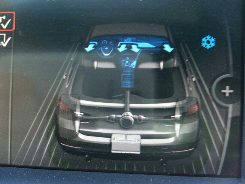

    Xke mette sempre il clima in azzurro, e secondo noi quello è eco, poi in bianco secondo me quando alzi un po le ventole, e invece sparisce quando parte a bomba il compressore

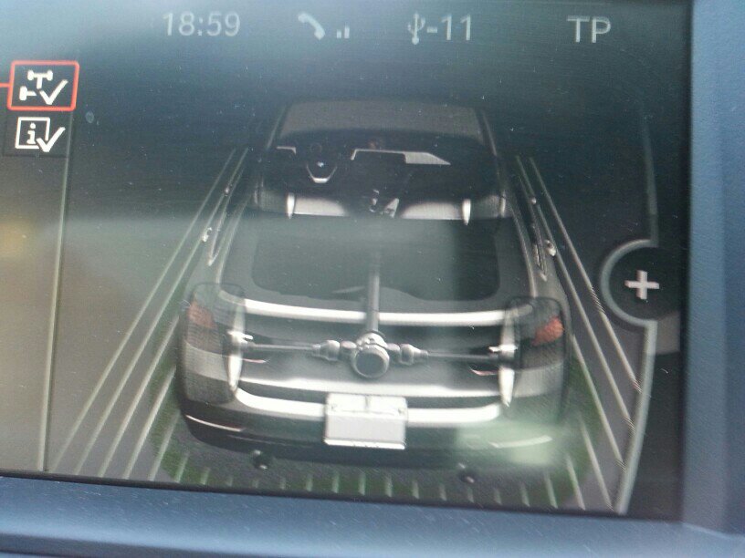

    Scusa ma dove li vedi questi colori? A me appare il blu solo se metto in eco pro altrimenti non lo vedo mai bianco. Puoi spiegarmi?
  12. NST84
    NST84 Kartista
    96
    13 Marzo 2013
    1.231
    Bmw 316i Msport Panda 100HP
    Info veicolo, efficient dynamic giusto? A me pure a motore spento lascia l'icona blu... Sparisce se il clima lavora normale e diventa bianca se il clima pompa come un maledetto :) /emoticons/smile@2x.png 2x" width="20" height="20">
  13. chiccol
    7.427
    210
    7 Settembre 2007
    3.225.344
    f36 420d Msport
    confermo quanto detto qui sopra.
    prova ad alzare la ventola e il colore diventerà bianco,
    se abbassi la temperatura, sparisce proprio il disegno dell'aria che esce ..

    scusate avete qualche foto?
    grazie
  15. chiccol
    7.427
    210
    7 Settembre 2007
    3.225.344
    f36 420d Msport
    R: Anomalia climatizzatore F31
    Quando esco dal ufficio te la faccio subito, se non la fa qualcuno prima
