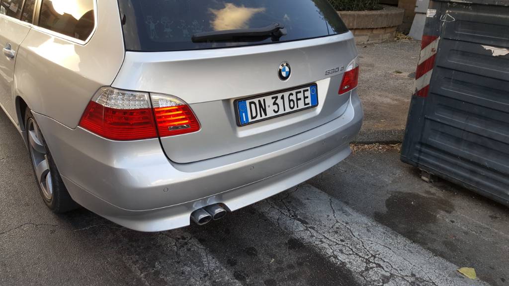

    Allora mi succede una cosa strana. Avevo notato che aprendo il portellone non si accendevano più le luci bagaglio sui montanti posteriori e nemmeno quella posta sul portellone.
    Pero se apro solo il vetro tutto funziona regolarmente.
    La cosa più strana è che invece rimane accesa la posizione sx del portellone e se lo apro si spegne. Non credo sia un problema di cablaggio portellone. Chi sa parli[​IMG]
