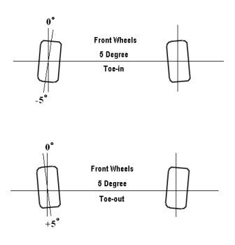

    Stiamo dicendo la stessa cosa solo che faccio un pelo di confusione su come assegnare il segno meno o più.
    A volte leggo che aperta è più a volte che è meno...
    In questa foto in realtà convergenza aperta è +
    Ma vedendo anche i tuoi dati, che rappresentano una convergenza chiusa, hai segno + quindi dovresti andare a meno.
    Per sicurezza di al gommista di "aprire" la convergenza. A prescindere dal segno la parte anteriore delle ruote posteriore deve essere più vicina della parte posteriore delle stesse, come se avessi la ruota di destra che gira a destra e quella di sinistra che gira a sinistra

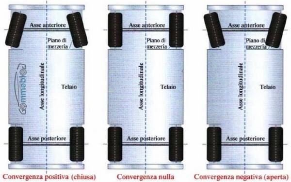

    Non si vedono le foto .. ne metto qualcuna io
    Idem, per esempio qui dicono l'opposto
    [​IMG][​IMG]
    Comunque..
    Quindi alla fine della fiera devo avere le ruote posteriori DIVERGENTI (cioè convergenza negativa detta anche "aperta") di un grado per parte
