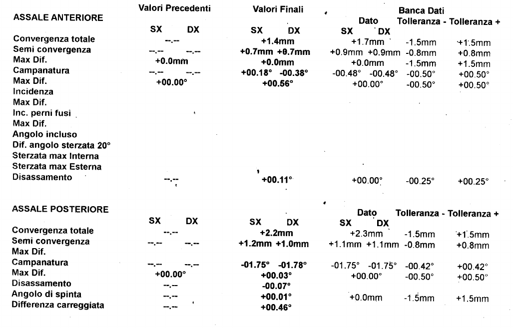

    Dopo un paio di anni ho finalmente verificato nuovamente la convergenza:
    Il meccanico ha regolato tutto davanti e dietro e la differenza che si vede nel posteriore è data dal fatto che i numeri variavano sulla macchina di misurazione nell'ultima cifra e facendo il salvataggio ha preso il momento in cui erano diversi.
    Tra le due misurazioni ho fatto circa 15000km e il gommista ha detto che le gomme sono in ottimo stato (ha dovuto rifare gli angoli perchè comunque bisognava riallineare il volante leggermente storto e perchè probabilmente per effetto di qualche buca al posteriore qualcosa era cambiato nel tempo.
    Il problema è che è stata confermata la campanatura positiva della ruota anteriore sinistra.
    Alla guida non sento particolari problemi (forse i miei cento chili fanno comprimere un po' di più il lato sinistro recuperando un po' di camber :-)).
    Secondo voi vale la pena verificare in BMW se usare il mozzo che incrementa di mezzo grado il camber su quella ruota o usare i cuscinetti eccentrici per allineare i due valori tra i due assi? Temo che possa non valerne la pena dato che il gommista mi ha detto che potrebbe dipendere dal mozzo, dal braccetto o dall'ammortizzatore un po' piegati e che l'unico modo per saperlo sarebbe di smontare un pezzo alla volta e sostituirlo e ha anche detto che è fuori dalla tolleranza ma di poco.

    Con le boccole eccentriche ti sconsiglio di cercare di regolarle ad un valore intermedio, per come sono fatte a mio avviso potrebbero avere la tendenza a perdere la posizione, mentre se si sfrutta tutta la eccentricità (come nel mio caso) questa possibilità è più remota.

    il camber negativo avanti è veramente poco ed è addiruttura positivo ad un lato... per esperienza se vai da un altro gommista avrai valori di camber differenti tutto dipende dalla strumentazione usata e da come posizionano l'auto sul ponte, io proverei a cambiare le molle...con assetto si ha poco più di mezzo grado negativo avanti
    prova a far chiudere la convergenza avanti (portarla a 0 mm totali) probabilmente l'auto risulterà più divertente da guidare

    Così impostata mi sembra essere un buon compromesso per l'uso su strade normali ed autostrada.
    Per il camber anteriore sinistro dovrò valutare se vale la pena cercare di capire la causa del perchè sia fuori tolleranza.
    Secondo voi in BMW sono in grado di capire la causa senza andare per tentativi (con successivo addebito di troppe ore di lavoro)?

    potresti provare a farti smontare e rimontare il braccetto per vedere magari se rientra nella tolleranza... l'incidenza (caster) che valori ha? nel foglio che hai postato non si vede
    avendo cambiato i braccetti originali con quelli M i valori di camber/caster sono cambiati con aumenti (negativi) non speculari da entrambi i lati...

    Mettendo l'auto sul ponte e misurando a destra e sinistra la lunghezza del braccio tra i centri dei perni al telaio e al mozzo, non si dovrebbe capire se il braccetto è piegato?
    Per creare una differenza di quasi mezzo grado in camber dovrebbe esserci una differenza di circa un cm (più o meno uguale alla eccentricità delle boccole powerflex o similari che permettono di regolare mezzo grado di camber), sbaglio?

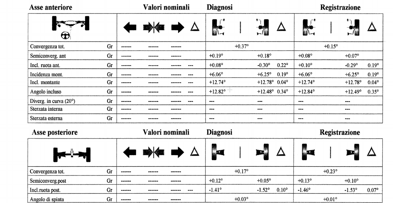

    Riporto i valori dell’allineamento in caso possano servire a qualcuno in seguito al montaggio degli ammortizzatori b4s e molle h&r -30 , personalmente con questi valori non avverto alcun tipo di problema nella guida in strada.
