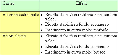

    E' corretta la tabella ?

    Ni. Aprendo diventa più nervosa e instabile ma migliori inserimento e percorrenza curva perché vai su aumentare l'akerman.
    Chiudendo aumenti la stabilità ma perdi in curva

    Si la tabella è corretta ma occhio che l'angolo di Caster è un altra cosa ancora fino ad ora non ne abbiamo ancora parlato.
