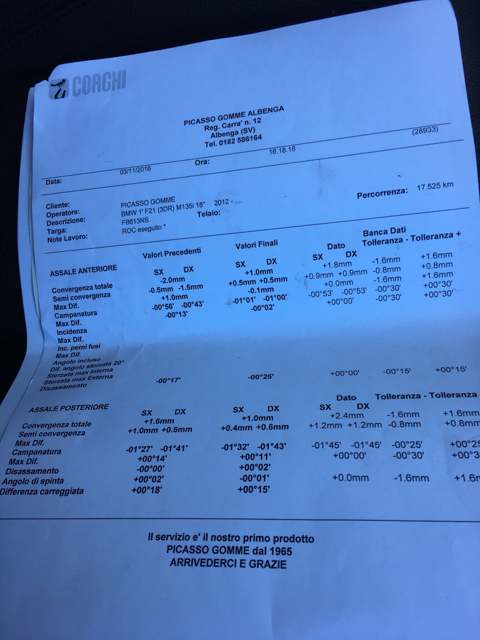

    Boh? Allora stiamo qui a discutere di cosa? Mi domando perché mai nessuno abbia consigliato questi mozzi come alternativa per raggiungere identico angolo di camber. Io comunque IGNORANTEMENTE ripeto continuo a leggere -1 grado per ruota sulle stampate in mio possesso (e magari interpreto male io). Quindi chiedo gentilmente chiarezza a chi sa o chi crede di sapere. Il mio problema non è spendere qualche soldo in più, il mio problema è avere un camber come si deve in maniera affidabile , stop. E per la cronaca a -1 come lo ho ora non basta, parlando di consumo delle spalle, che nonostante la soluzione bimescola delle Michelin pss, non riescono a resistere:
    [​IMG] (notare in basso a destra il consumo, la foto era stata fatta per esaltare la divisione delle due mescole, ma comunque si vede-e sente-che la spalla è finita)
    Ok, per favore indichiamo il codice di questo portamozzo così evito di spendere altri soldi (o magari li spendo ugualmente visto che mezzo grado non basta). Siamo proprio sicuri che dia 30 primi? Se si, allora le boccole sono solo un upgrade per raddoppiare il valore (quindi con boccole e questi mozzi arriverei a -2 gradi nelle stampate che ho già postato?aiutatemi a capire).
    Barre antirollio a 100€ montate (escluso prezzo di acquisto)? Dimmi dove per favore che a fine garanzia arrivo subito, visto che in bmw , da tabellario, mi hanno pronosticato 7 ore (che potrebbero diventare 5) a 70€/h... per l'assale posteriore va praticamente tirato giù tutto il ponte....
    In sostanza gente, chiedo aiuto a voi che ne sapete : bastano questi mozzi per raggiungere la campanatura che ho ora? Siamo sicuri che siano dati per 30 primi e non 0,3 gradi?!? Grazie

    Ok, grazie, allora mi state confermando che con i suddetti pezzi originali riesco ad ottenere almeno questi valori di camber : ?
    Scusate se la ho già postata un milione di volte.
    Ripeto che sono ignorante in materia, e quindi quando leggo -1 si riferisce a -0,5 gradi (o zero gradi e trenta primi ) per lato che sommati fanno -1?
    Ecco appunto, anche io sapevo così, ma negli ultimi messaggi la mia "sapienza" è stata smontata. Dove sta la verità? Non voglio antirollio estreme perché poi si va a peggiorare (su strada).

    Io su TA avevo -2° come camber.
    1° sono 60' , 30' sono equivalenti a 0.5°. È il sistema sessagesimale. Ossia in sessantesimi. Di solito per gli angoli si usa quello...infatti molti usano dire 1 grado e 30 minuti per dichiarare 1 grado e mezzo.
    Leggiucchiando in giro le f20 dovrebbero avere da 0 a 0.5°. Qualcuno facendo abbassamenti da -40mm/50mm legge anche -1°.
    Il camber dovrebbe esser regolato in base a gomme, spalle e mescole.
    Una stradale di solito soffre oltre 1°30' di camber (qualche gommista cerca pure di compensare impostando chiudendo le ruote anteriori, per consentirne un usura più regolare).... un semislick seria tipo r888 ammette anche 3°.
    Le supersport boh...
    Di certo con un camber di 1° e ruote anteriori "dritte".... dovrebbe consumarsi la spalla anteriore, a meno che l 80% della strada che fai nn sia in montagna ed a fuoco.
