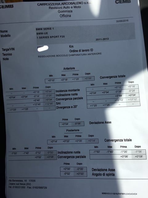

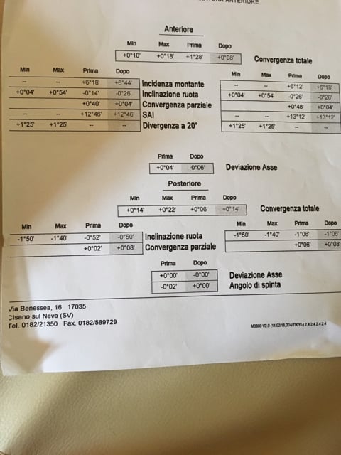

    Scusate se interrompo il discorso boccole… mi sapete dire quali sono i valori di convergenza di fabbrica? Posso considerare quelli di questa foto? (-2 anteriore e +1.6 posteriore?)
    Come suggerito da alcuni utenti, vorrei metterla neutra avanti e +1 (oppure +2) per parte al posteriore… che ne dite?
    Grazie a tutti in anticipo.

    - 2 anteriore è troppo aperta avanti andresti tipo vecchia 500 \ / .... Puoi suggerire al gommista di tenerla neutra avanti o poco chiusa (valori +) ma deve tenere in considerazione altri parametri tipo camber,caster... Io ho variato di poco l'anteriore da una convergenza fatta abbastanza bene e mi sento l'auto diversa...

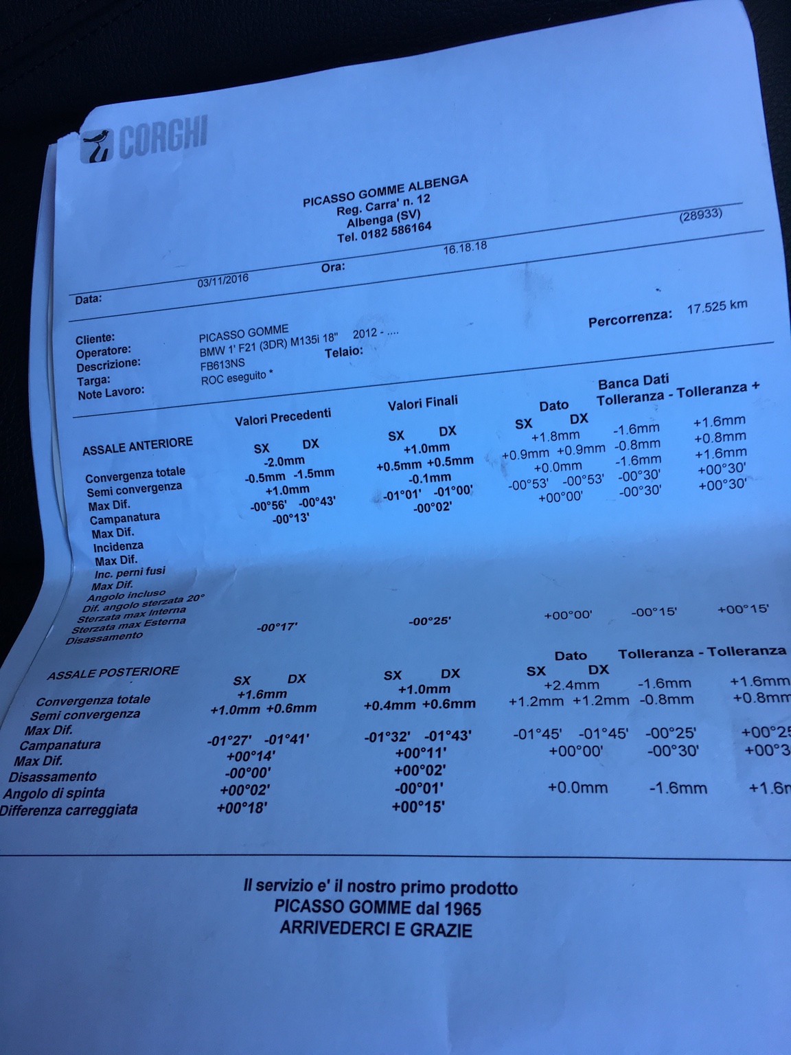

    No, quel "prima" che vedi non era riferito alla macchina come uscita di fabbrica, ma erano già state fatte regolazioni. L'unica cosa che ho (la prima convergenza, quindi in teoria con valori di fabbrica-ma forse no in quanto hanno montato le boccole e poi la hanno portata a far la convergenza-) è questa :

    Ciao Marco, anzitutto grazie per la risposta.
    Forse ho formulato male la domanda… mi chiedevo quali fossero i valori di serie? (dalla foto mi sembrava -2 anteriore e +1.6 posteriore)
    Io pensavo di portarla a 0 avanti e +1 / +2 dietro. Voi al posteriore cosa mettereste?

    Figurati! Di serie è molto chiusa sia all'anteriore che al posteriore ma non so dirti di preciso quanto è il range ammesso o i valori di partenza (non ho nessun dato stampato)... Ti consiglio comunque di fare un salto da un bravo gommista con attrezzatura recente a me era molto sbilanciata nei valori delle semiconvergenze... Dopo cambia totalmente come guidabilità (parere personale ovviamente)

    Premettendo che sono ignorante su queste cose, perché da questi valori leggesi -1 grado a destra e -1 grado a sinistra?
  13. (marzo)
    20,930
    4,216
    Mar 20, 2010
    1,763,613,961
    bmw E87 ex bmw E46
    evidentemente questo è il valore ottenuto, che non c'entra col range di regolazione.
    se ora la tua regolazione delle boccole è al massimo, regolandola al minimo otterresti un camber pari a zero.
    se è al minimo, regolandola al massimo otterresti un camber di 2 gradi negativi
    dipende da che valore ha l'auto con le boccole orginali
    dato che le originali non sono eccentriche, è lecito supporre ad esempio che:
    il camber originale sia mezzo grado negativo (ipotesi)
    col montaggio della boccola eccentrica, possiamo regolarla al massimo, sortendo un aumento di mezzo grado, ottenendo un camber di un grado negativo, come da stampata in foto.

    In questa stampata dovrebbero esserci i valori di come era la macchina quando uscita di fabbrica e quelli dopo il primo montaggio delle boccole (non erano state settate al massimo perché avevano paura fosse troppo...).
    Come le ho dettate ora sono al massimo possibile di camber negativo.
    Io chiedevo solo perché nelle specifiche delle boccole Superpro le danno per -1 grado, mentre nelle specifiche delle boccole Powerflex vengono date per -0,5 gradi. Di qui la mia curiosità ed incertezza su un kit che con tutta probabilità andrò a comprare al posto dell'attuale se non si muovono a trovare una soluzione. Grazie marzo, sei sempre il n 1 [emoji6]
