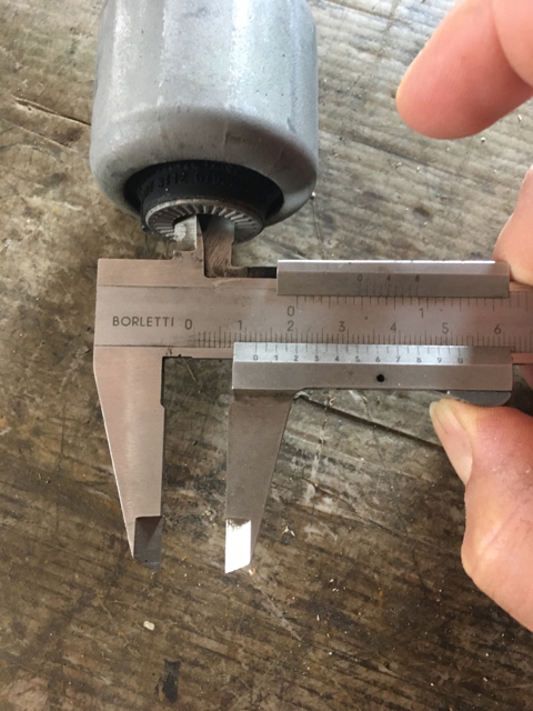

    ho appena finito di montare le nuove boccole. il problema é il poliuretano troppo morbido e vz muovere troppo la boccola dalla sede. non aggiungo altro al momento ho messo quelle nuove che mi hanno inviato ma appena si ripresenta il problema rimetto le originali.

    [MENTION=29349]Anerdiracing[/MENTION] ecco qui
    12,20 mm

    Cavolo Dany, che gioco assurdo che hanno preso [emoji33]

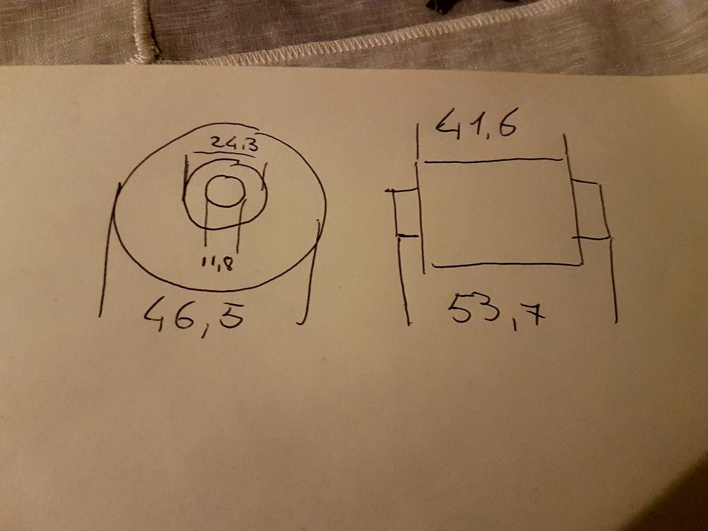

    Ma 11,8? Sei sicuro?
