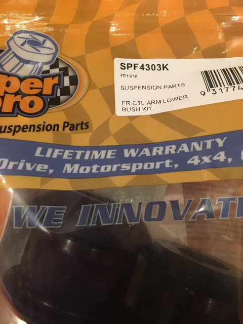

    Ritornando al discorso boccole per modifica campanatura agevolo un video per mostrare la forse eccessiva morbidezza (anche se più dure credo proprio che non si riuscirebbero ad inserire, e comunque una volta infilato il perno, il quale entra abbastanza compresso, non si direbbero così morbide). Plauso alla ditta che commercializza comunque, in quanto in men che non si dica mi hanno mandato un kit nuovo come sostituzione in garanzia, richiedendo giustamente le vecchie in dietro che ritorneranno alla ditta produttrice per valutare se e come intervenire, speriamo trovino la soluzione. Ah, tra parentesi sarebbero pure garantite a vita ! [​IMG]

    21.241.763
    bmw f30 320d sport
    luca.. domani dovrei montarle.. secondo me si sono danneggiate proprio nella parte centrale. riesci a stringerle con le mani pensa un po conje sollecitazioni come si combinano. per ora monto il nuovo kit ma provvedo subito a fare le nuove in teflon

    Le faccio rimontare martedì prossimo, in attesa che studino il difetto e producano un prodotto più efficace sotto tutti i punti di vista.
    Ah , Gabo, sotto ai tuoi messaggi leggo una stringa strana (sono da Tapatalk), che è?
    Probabile, ma attendiamo notizie dettagliate quindi [emoji6]
    Devo dire che per creare quella flessione utilizzavo parecchia forza, inoltre una volta compresse dentro il braccetto e "espanse" dal perno centrale eccentrico non credo che siano estremamente morbide, anche se bisogna dire che le forze in gioco sono ben più ampie e con leve mica da ridere. Resta il fatto che siano comunque gommose, ma più dure ho paura che non le infili...
    Vediamo che dice il teflon, anche se devo ammettere che mi spaventa un po' avere flessibilità zero.

    Io a questo punto chiederei anche il risarcimento per il costo del montaggio!

    Le mia hanno più o meno 2000km visto che ora ho le paranoie appena ho un attimo le controllo anche io!! Boccole maledette!

    Tempo al tempo e intanto vediamo come si presentano una volta smontate, se bisogna incazzarsi di brutto oppure ragionare.
    Pensa io che lo faccio in conce....convergenza a parte.
    Bravo, intanto prova a fare vari tipi di frenate a varie velocità e vedi se senti sbacchettare le ruote, poi fai le prove e i video stile quelli che abbiamo fatto noi, sempre se puoi, ovvio. Io quando le rimonto, appena ho un attimo rifaccio tutte queste cose.

    Le facesse la Powerflex saremmo sul sicuro :( /emoticons/sad@2x.png 2x" width="20" height="20">

    Sono d'accordo, ma Superpro non è che sia l'ultima o Made in China ...

    Mi puoi mica misurare il foro interno di quelle originali per favore.
    Mi è venuta una mezza idea ...
