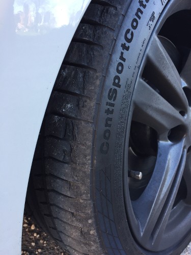

    Oppure vai a fare il cretino a Vallelunga e dopo 25 minuti succede questo alle gomme nuove [​IMG]

    Premetto che al momento ho ovviamente le stesse vostre sensazioni pre-installazione, quindi consumi anomali della parte esterna della gomma, soprattutto in pista dove ho già buttato un treno di michelin pilot super sport a cui praticamente non si leggevano più nemmeno le scritte della spalla quando poi in realtà la gomma era ancora decente nella parte interna, sottosterzo molto marcato e fatica nel farla andare dove voglio...

    Io posso dirti che già su strada la differenza si sente, ma saprò darti la conferma anche sull'usura il 9 aprile, giorno in cui andrò di nuovo in pista
