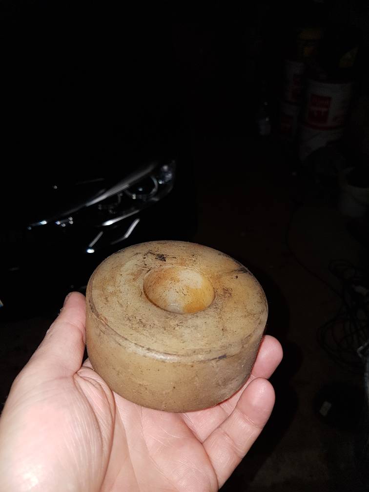

    ho trovato un po di teflon in casa.. ma essendo forato al centro non mi trovo con le misure.. la boccola esternamente è 45mm.. la ruota trovata 40..

    Peccato! La soluzione è ad esempio qua :
    https://www.ebay.it/itm/152268983903
    più la disponibilità di un tornio ovviamente.

    carissimo... allora che ne pensi di fare la parte attuale di poliuretano in ergal?? la faro fare lato esterno ad interferenza col braccio e internamente precisa da permettere lo scorrimebto della boccola.. ora devo vedere quanto farla alta.. la mia preoccupazione è che essenso rigida mi possa spaccare il braccetto con le sollecitazioni..

    spaccare il braccio non credo, ma non lo ritengo il materiale adatto
    l'ergal non è altro che una delle tante leghe di alluminio, e come tale non è molto resistente all'usura per abrasione.
    inoltre non è affatto autolubrificante.
    soffre pure di dilatazione termica
    insomma, il materiale meno adatto ad una boccola a mio avviso
    il teflon è simile al poliuretano duro, solo che è anche molto resistente all'abrasione e ha proprietà autolubrificanti
    Non è nemmeno suscettibile di variazioni dimensionali in rapporto alla variazione di temperatura.
    consentirebbe anche un minimo di svergolamento assiale
    (che in teoria non ci dovrebbe essere, ma che sicuramente un minimo c'è, perchè il braccio tirato obliquo è anch'esso su gomma, che permette una certa cedevolezza, quindi la ruota quando prende colpi un minimo all'indiero è libera di spostarsi, e quindi di far piegare indietro anche il nostro braccio trasversale)
    per la forma e dimensioni copierei esattamente quelle della boccola in poliuretano, con gli stessi bordi e tutto il resto solo che la farei divisa in due pezzi per poterla inserire nel braccio

    madooo.. ho scritto sempre teflon e questa volta ergal.. scusami effetti della notte a lavoro!! io avrei intenzione di farla come l originale bmw ma con l inserto dentro..

    quella bmw essendo in gomma lavora diversamente, ma soprattutto non ha necessità di essere regolata, e non ha necessità che il tubo metallico ruoti liberamente entro la parte in plastica (o meglio, in gomma)
    il tubo di quelle regolabili è differente, come differente è anche la forma delle boccole rispetto a quelle in gomma.
    quindi, per non sbagliare, dato che meccanicamente utilizzeresti lo stesso sistema delle boccole in poliuretano e useresti anche il loro tubo, riprenderei esattamente la forma della boccola in poliuretano
    (magari poi si possono fare delle varianti, ma senza avere in mano i pezzi non saprei dirti.. Sicuramente se ti ispiri come forma e dimensioni attuali non ti sbagli)
    va consiedrata un eventuale elasticità dell'attuale materiale, che potrebbe permettere l'inserimento solo dopo essere stato pressato.
    il teflon NON ha tale elasticità
    quindi il diametro esterno della boccola in teflon nella sua parte centrale dovrebbe essere quello dell'anello presente sul braccetto (inserimento per interferenza)
    come larghezza invece sarebbe da verificarla al vero, inserendo sia il perno che la boccola nel braccio e nel telaio, controllando che anche stringendo il bullone il braccio non venga frenato ma possa andare su e giù, senza consumare il teflon
    ( ovviamente questa misura in laghezza della boccola potrebbe anche essere ottenuta guardano bene i pezzi, intuendone l'esatto funzionamento,e misurando, solo che io da qui non riesco a suggerire COSA misurare )

    esatto.. parliamo la stessa lingua. Il problema credo che non si possano fare in due pezzi altrimenti una volta messe tramite pressa non potrei più rimuoverle per via delle battute. ovviamente la boccola andrebbe fissata ad interferenza col braccio mentre la boccola interna di regolazione andrebbe fissata quasi interferenza quindi con un gioco di qualche decimo comunque credo che per il momento prima Inter o quello originale e successivamente con calma farò questo in teflon. Devo comunque verificare effettivamente il gioco da cosa è stato causato potrebbe essere o lundo la larghezza oppure si potrebbe essere al usurata la boccola intorno al cilindretto interno. Se sì è usurata lungo la lunghezza potrei risolvere mettendo delle rondelle di rasamento diversamente no é da sostituire la boccola. Appena rientro a casa cerco di fare una bozza col CAD così vediamo cosa ne pensi

    in un sol pezzo non puoi, perchè il teflon non si piega, quindi non riusciresti a infilarla nel braccetto se ha i due labbri sporgenti come quella in poliuretano.
    in effetti ho usato il termine interferenza in maniera poco precisa.
    non intendevo una precisione come coi metalli, che deve entrare con la pressa.
    intendo che semplicemente non debba avere gioco nel braccetto.
    non serve che diventi pezzo unico col braccetto
    basta che non ci balli dentro
    poi se devi togliere una semi-boccola fai leva tra il braccetto e il labbro della boccola stessa (quello che sporge leggermente dal braccetto essendo di diametro maggiore)
    questo almeno quello che farei io eh..

    No, io intendevo che tu dovessi avere a disposizione un tornio o una ditta che tornisce, non che te lo potesse fare il fornitore del teflon. Ho preso solo un inserzione a caso visto che ti serviva teflon e il pezzo che hai postato in foto non ha le misure adeguate. Comunque sono d'accordo con marzo, io rispetterei le misure della boccola in poliuretano (e magari appunto il diametro esterno un pelo più piccolo vista la minore compressione possibile del teflon).
    Marzo, però che non diventi pezzo unico col braccetto non mi piace più di tanto, si ovvio non ci deve ballare ma neanche essere lasco, altrimenti il braccetto rimane libero di scorrere sulla boccola, no?

    Si, è quello che sto dicendo anche io e basta farla del diametro identico a quelle originali (perché forse quello del poliuretano del kit sarà un po' maggiore).

    esatto.. abbastanza maggiore.. ad averr un tornio mi farei tutto.. non posso rimanere con la macchina smontata in attesa di fare le boccole

    ke misure le ho recuperate quadi tutte.. mi manca solo la lunghezza della boccola

    cmq.. anche appena montate il braccetto aveva un po di gioco quindi secondo me sono progettate proprio male.. forse la boccola è un po corta
