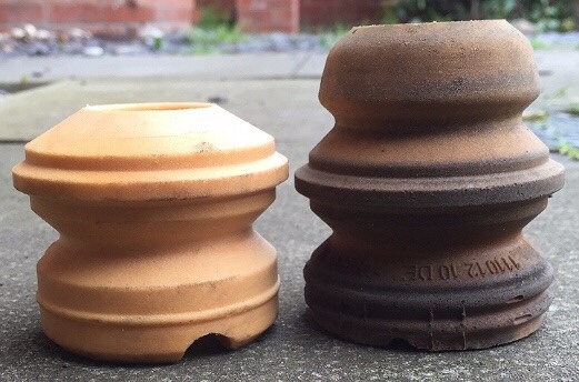

    Per chi è in procinto di montare molle ribassate su ammo stock consiglio di procurarsi i tamponi del kit Performance per recuperare la corsa ridotta dalla molla...
    Di solito vengono tagliati gli originali ma credo che sia meglio prenderli originali

    Ma su assetto B12 va messo qualche tampone? [emoji52]

    sul b12 avanti vanno tolti. sono interni all ammortizzatore

    Ah ok... mi è venuto il dubbio perchè il meccanico che mi ha montato l'assetto i tamponi non li ha montati

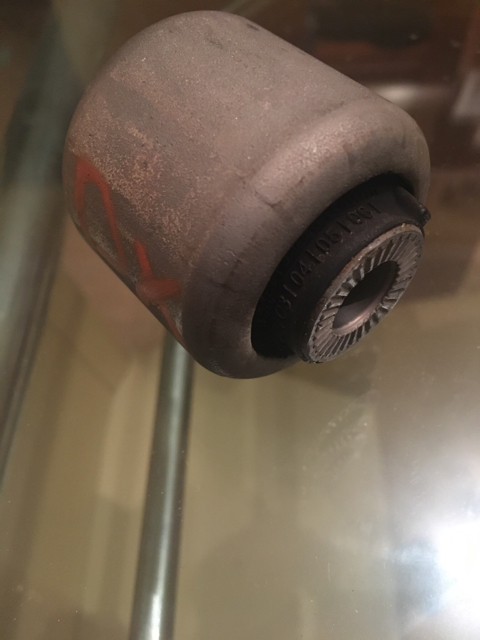

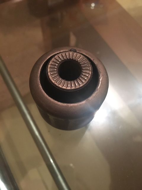

  13. Dany81ta
    2.744
    68
    22 Febbraio 2014
    21.241.763
    bmw f30 320d sport
    hanno ceduto le boccole.. praticamente dopo 20000km circa sono ridotte cosi. la ditta no risponde.. è gia una settimana. il materiale è troppo morbido. mi tengo i bei miei mozzi scampanati e amen!! qui rischio di rovinare tutti gli organi dell anteriore!
  14. (marzo)
    20.930
    4.216
    20 Marzo 2010
    1.763.613.961
    bmw E87 ex bmw E46
    vai da un tornitore e fattele fare in teflon
    (ma divise a metà per poterle inserire)
    il tubo eccentrico in metallo lo tieni buono
    rifai solo le boccole

    Grande, questa può essere un idea per il futuro. Infatti stavo cercando di ragionare per avere una soluzione per il domani (immagino che anche io purtroppo, e con mio sommo stupore in quanto si parla di roba in poliuretano al top, presto raggiungerò quei giochi), ed anche io mentalmente stavo penasando "a qualcosa di diviso" ma rigido. Solo che bisogna farlo più lungo della boccola, in quanto se diviso, deve avere (o meglio, non avere) nessun gioco...insomma una volta inserito nella sede non deve potersi dividere.

    il problema che non deve essere rigido.. altrimenti alla prima sollecitazione si spacca. rocordo che l oroginale e fuso nella gomma. io studieri un sistema per mantenere l.originLe ma asolare i gori di fissaggio. non ricordo se la staffa fi fissaggio è un tutt uno von la culla o se è una staffa imbullonata.. di sicuro queste boccole regolabili hanno deluso e non poco

    Mmmm, asolare i fori di fissaggio non mi ispira per nulla (non che non sia giusto, ma lo ritengo troppo invasivo), e si, hai ragione che non può essere rigido (o forse potrebbe? Non son del tutto convinto, infondo in quel punto deve solo permettere la basculanza del braccetto in su e in giù). Comunque per il momento, queste boccole regolabili mi hanno dato solo soddisfazioni (e adesso che ti sei accorto di questa cosa, senza dubbio qualche pensiero). Però ti prego di agevolare un video quando rimetterai le originali. Son sicuro ovviamente che non muoverà così tanto, ma muoverà comunque (quando sforzi la ruota a destra/sinistra).
