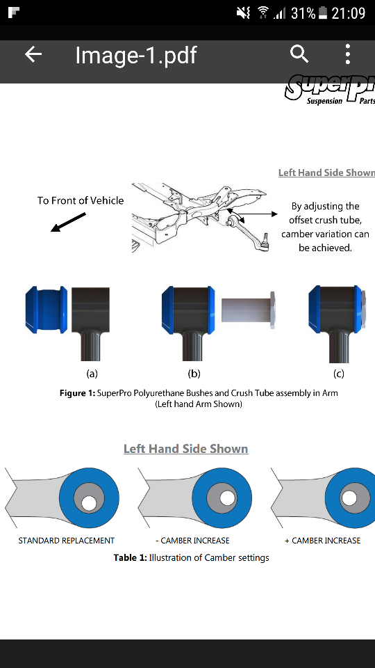

    si tranquillo.. ti ho cercato le immagini.. vedi..
    schema di montaggio

    dalle immagini si capiscono 2 cose
    1: il tipo di boccola non lavora per torsione, quindi difficilmente si sarà rovinata
    2: anche se fosse rovinata non provocherebbe un movimento della ruota avanti/indietro, ma bensi solo uno spostamento di camber, dato che la boccola è installata sul braccio trasversale.
    quindi se la ruota ti si muove avanti-indietro controllerei piuttosto il braccio tirato
    (detto anche puntone, ovvero il n6)
    controllerei dunque il silent block N 7
    (sempre che il movimento anomalo della ruota sia Avanti-indietro come mi sembra di aver capito)

    la boccola va nel punto 4.. si muove tutto come se la boccola fosse piu stretta. tutti gli altri organi sono perfetti.. se vedi la seconda partr del video so capiscr come si muove

    se la boccola che ha gioco è la 4 allora si tratta proprio di quella che hai messo per modificare il camber.
    ma mi sembra strano che una boccola in poliuretano si distrugga in così breve tempo in effetti..
