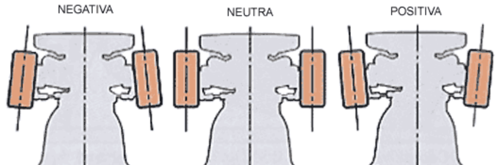

    non lo dico io..ti ho messo l immagine che e' una delle tante che ci sono su internet!!

    non proprio.
    chiudendo la convergenza anteriore non migliori la percorrenza in curva, ma solo la facilità di inserimento, grazie al fatto che la deriva della spalla si trova già "caricata" dalla parte giusta.
    ma in percorrenza non migliori nulla, anzi., spesso peggiora.
    occhio, che l'immagine qua sopra , se fate riferimento all'avantreno, è ERRATA
    è al contrario.
    è giusta se si riferisce al retrotreno.
    la convergenza è da intendersi POSITIVA quando le ruote convergono VERSO il senso di marcia
    e questo vale sia per le posteriori che per le anteriori
    non postate immagini fuorvianti.

    mi sa che hai beccato l'unica immagine al contrario.
    (chissà a cosa era riferita, perchè se era riferita all'avantreno è errata)

    con quei segni /\ non si capisce se stai guardando l'auto da sopra o di fronte però..
    se la guardi da sopra intendi che vuoi aprire leggermente la convergenza pur senza arrivare a zero
    In questo caso, si, miglioreresti leggermente anche la tendenza al sottosterzo, ma mica di tanto.
    se intendi vista di fronte significa che vuoi ridurre il camber, e in quel caso la risposta è no.
    tuttavia bisognerebbe capire cosa determina il sottosterzo
    potrebbe essere l'avantreno che non ha absstanza tenuta (ad esempio a causa del ridotto camber), come pure una convergenza posteriore eccessiva.
    la convergenza posteriore (su una TP) influenza il sotto/sovrasterzo molto più di quanto possa fare la convergenza anteriore
    fesseria in effetti è un termine che hai usato solo tu.
    io mi sono limitato a correggere le inesattezze che hai postato
    che chiudere la convergenza anteriore porti ad un miglioramento in percorrenza di curva l'hai scritto tu
    la foto che ritrae le convergenze con le denominazioni al contrario l'hai postata tu
    ma queste sono informazioni errate, quindi non te la prendere.
    sul fatto che l'auto abbia di serie la convergenza a zero non bisogna discutere perchè la tua è così?
    avrei preferito che avessi postato una tabella coi valori di riferimento indicati dalla casa
    se su quella tabella la convergenza fosse indicata a zero avresti ragione
    altrimenti significherebbe che è la tua auto ad avere i valori differenti da quelli previsti di serie
    che io sappia, generalmente tutte le auto TP hanno convergenza anteriore positiva, per ovvi motivi
    ma anche la F30 non sfugge a questa regola.
    giusto per informazione, la casa madre prevede una convergenza anteriore chiusa variabile tra +0°001' e +0°13'
    e questo in italiano significa che di serie l'auto deve avere una convergenza POSITIVA.
    se arrivi a 0° precisi esci dal campo di tolleranza
    ergo:
    c'è da discutere eccome.
    la F30 di serie NON ha la convergenza a zero come dici tu, ma ce l'ha positiva, esattamente come tutte le altre.
    (semmai è la tua che è strana, o il banco del tuo gommista che non è a posto)
    ora , riguardo al termine "fesserie" che io non avevo usato, potrei decidere tu stesso se sia appropriato o meno..

    nessuna baldoria.
    ho solo corretto delle indicazioni palesemente errate, nell'interesse di chiunque possa leggere e prendere spunto.
    Nessun problema dunque.
    penso che sia meglio fornire indicazioni e dati corretti piuttosto che errati
    (ma tu dici che non bisogna discuterli perchè la tua è così..
    i dati della casa madre sono altri.
    prendete semmai quelli come riferimento.
    il foglio l'ho visto
    in realtà quando il macchinario segna zero il valore comparirebbe in rosso, perchè già fuori tolleranza.
    la tolleranza va da quasi zero a 13 primi, che tradotto in mm con un cerchio da 18 significa quasi 2mm di convergenza (per lato)
    ergo: la convergenza totale arriverebbe sino a 4 mm massimo, in positivo
    ammettiamo ora di stare a metà del campo di tolleranza
    avremmo una semiconvergenza di quasi un mm per ruota, e quindi una convergenza anteriore totale che si avvicina ai 2mm
    QUESTA semmai è la convergenza normale adottata di serie per la serie F30 ( e non zero come continui ad asserire)
    a me interessa poco sinceramente, ma non è la prima volta che posti dati completamente diversi da quelli reali
    Il problema è che poi chi legge li prende per veri, e li usa come riferimento ( con evidente svantaggio anzichè vantaggio)
    non so se sono riuscito a spiegarmi..
