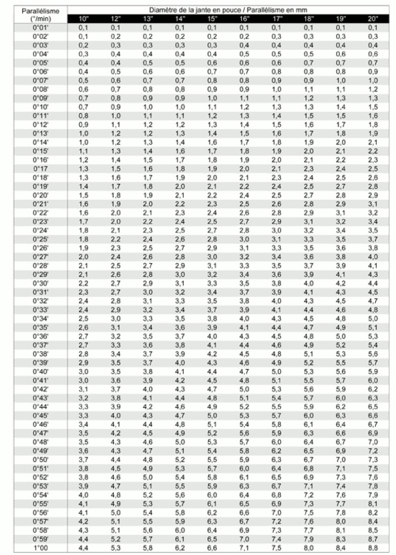

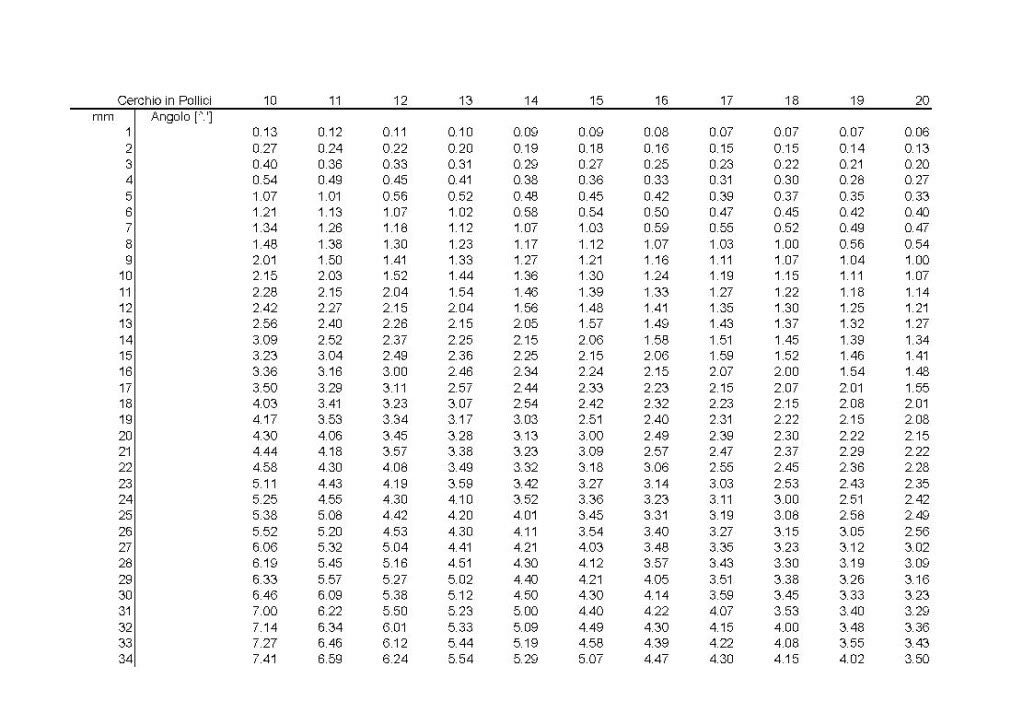

    Rileggendo tutti i post precedenti ho visto che la maggior parte hanno optato per un setup del tipo:
    Ant: 0mm (ruote parallele)
    Post: +2mm totale (ruote aperte nel senso di marcia)
    Per ridurre un po' il sottosterzo senza intaccare la stabilità alle alte velocità.
    Ora anche io vorrei adottare questi valori per arrivare preparato dal gommista che sarà sicuramente poco competente quindi volevo ottenere i valori in gradi. La tabella postata riporta la conversione in base al diametro del cerchio (18" nel mio caso) ma ho un dubbio... perché non dipende dalla circonferenza della ruota anche detta rotolamento? Una 245/50 R18 ad esempio non ha lo stesso diametro di 245/30R18.... chi mi aiuta? Non vorrei dargli valori in gradi sballati

    per quanto riguarda la conversione gradi-mm:
    il rotolamento è la circonferenza, che differisce pochissimo tra le due gomme in oggetto (sicuramente tradotta in diametro sarà meno di un pollice)
    come riferimento si preferisce quindi utilizzare la misura del cerchio, la quale dovrebbe essere sempre precisa (es. 17 pollici precisi, 18 pollici precisi ecc)

    Forse non mi sono spiegato o non capisco i mm a cosa fanno riferimento, se come penso io sono di quanto si discosta il bordo della ruota dall asse parallelo alla marcia questo dipende non solo dal cerchio ma anche dal diametro della ruota. Le misure riportate erano un puro esempio

    Si prende il diametro del cerchio calcolato sul piano passante per il mozzo ruota. Infatti i sistemi di misura prendono sempre come riferimento dei punti sul cerchio, non sulla gomma. Per questo la gomma montata non ha alcuna importanza, mentre l'ET è importante

    Ok grazie, quindi vado tranquillo e uso la tabella...
    Per i valori che ne pensate? Dovrebbero essere abbastanza conservativi, non mi dispiace come si comporta adesso e non vorrei discostarmi troppo.

    scusa, ma non ho capito cosa c'entra l'ET con il fatto della misurazione in gradi o mm tenendo conto del diametro del cerchio
    che io sappia, se misuri in gradi ovviamente l'angolazione della ruota (convergenza) risulterà sempre degli stessi gradi qualunque sia il suo diametro
    Mentre misurando la convergenza in mm devi fare riferimento al punto preciso DOVE effettuerai la misurazione
    se misuri la convergenza sul bordo anteriore di due ruote avrai tot gradi , ma anche una distanza ben precisa tra un bordo e l'altro, espressa in mm
    Se aumenti il diametro della ruota, la convergenza in gradi rimarrà immmutata, ma diminuirà la distanza in mm tra i due bordi diminuirà.
    ecco perchè è necessaria una tabella di equivalenza che tenga conto del diametro del cerchio quando vogliamo esprimere la convergenza in mm anzichè in gradi
    ma questo indipendentemente dall'ET..

    Ho scritto una imprecisione e questo mi ha portato fuori strada: non si prende come riferimento un piano verticale passante per il mozzo ma un piano passante per il centro del canale del cerchio, parallelo all'asse longitudinale dell'auto.
    Si misura poi la distanza tra questo piano ed un piano passante sempre per il centro del canale ma con il cerchio ruotato di una certa misura intorno ad un asse verticale passante per il centro del cerchio e prendendo come riferimento un punto preciso del cerchio stesso (solitamente il bordo interno o esterno - e qui è fondamentale il diametro del cerchio, come giustamente dici tu [MENTION=26542](marzo)[/MENTION], infatti la "certa misura" di cui sopra è sempre la stessa se misurata in gradi ma se misurata in mm, a parità di angolo, ovviamente aumenta all'aumentare del diametro del cerchio).

    [MENTION=56420]Maxstein[/MENTION], mi sai dire dove trovare la tabella che dici? Visto che sei molto preparato, mi sai dare anche un elenco di valori da prendere come riferimento riguardo la campanatura e la convergenza?

    Li trovi qualche post indietro ma comunque li riposto [​IMG]
    Una in gradi 100 e l altra 60
