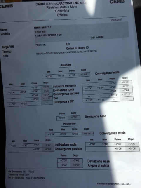

    Allora, vi aggiorno. Ho fatto montare il kit ,acquistato e discusso ,di boccole per acquistare camber all'anteriore della superpro. Non ho ancora provato a fondo e sono qui a scrivervi per condividere e ricevere consigli. Come già detto ho fatto questa modifica non tanto per la dinamica che poteva anche andarmi bene ( vengo da TA ), quanto per il consumo esagerato delle spalle anteriori; quindi mi sono presentato in concessionaria con questi presupposti, chiedendo comunque di non avere indietro una macchina pericolosa e/o instabile. Devo ancora provare a fondo, ma le mie prime sensazioni sono : nel misto stretto e relativamente veloce miglior appoggio all'anteriore ed inserimento all'incirca simile a prima, nel veloce trovo che per fare una curva debba dare più sterzo di prima. Inoltre in un curvone veloce con un doppio dosso infido, percorso normalmente tra i 110/120 km/h mi sembra che entrino volentieri i controlli, cosa che prima non ho mai notato ( oggi provo a prenderla a 110 e non di più perché forse ho calcato un po' la mano, nel senso che prima della modifica erano più le volte che lo giravo a 110 piuttosto che a 120).
    Mi sembra che in questo curvone ( che curva a destra ) venga pinzata dai controlli la ruota anteriore sinistra , ciò potrebbe significare che "lei" sente partire un po' il retro?E' plausibile? (Io sinceramente non riesco a sentirla dove scappa in quell'attimo perché è proprio una frazione di secondo). Ora, secondo voi, l'intervento dei controlli "diverso" da cosa può essere dato? Io potrei ipotizzare che si, ora le anteriori sono più campanate ma anche consumate male mancando in sostanza la spalla (interno quasi nuovo, spalla quasi a zero...),anche se ciò secondo me dovrebbe portare a sottosterzo soprattutto quando l'anteriore non è carico ( da questo forse la necessità di dare più angolo di sterzo nel veloce?oltre che per aver aperto un po' la convergenza anteriore?). Comunque nel complesso non mi lamento, non va male, anche se come idea vorrei più camber ( non sono al massimo come regolazione degli eccentrici, c'è ancora margine), perché ho il timore che non basti per quanto riguarda il consumo delle spalle e perché forse potrebbe, aumentandolo, migliorare qualcosa?
    Di seguito vi posto la stampata della convergenza, ogni commento è gradito, in quanto per me è relativamente arabo :
    Inviato dal mio  iPhone 6s utilizzando Tapatalk

    purtroppo il fatto di aver modificato più angoli contemporaneamente complica il fatto di poter fare paragoni con la precedente configurazione.
    anche il fatto di usare i controlli elettronici impedisce qualsiasi corretta valutazione.
    le prove andrebbero fatte esclusivamente con controlli disinseriti
    ad ogni modo, mi pare che il camber non sia praticamente cambiato che in misura insignificante
    ( tuttora è meno di mezzo grado..)

    Capisco, in effetti avrei dovuto dirgli : dagli solo camber e mantieni la stessa convergenza, solo che in pratica gli ho detto "mi mangia le gomme, fate cosa vi pare giusto".
    Per quanto riguarda i controlli li tolgo o parzializzo solo quando sono in "modalità deficiente" e su percorsi più tortuosi e un po' più lenti, al ritorno dal lavoro non mi pare il caso perché è una strada troppo veloce ma brutta. Mi fa strano la differenza che c'è da prima, che in quel punto non intervenivano ed ora sì, poco fa ho provato senza calcare la mano (110) e lo fa lo stesso.
    Per il camber lo so, infatti per quello gli avevo detto di dargli tutto quello che le boccole permettevano, ma non lo ha fatto. Ovviamente siamo rimasti d'accordo che ci rivediamo e gli indico le mie sensazioni, ma mi piacerebbe trovare qualche gommista cazz.uto dalle mie parti che si intenda bene di tp, perché loro si appoggiano ad un gommista esterno alla officina bmw del quale non so neanche nulla.
    Visto che non so interpretare correttamente quella stampata, e per il retrotreno avevo chiesto di non toccare nulla a meno che non ci fosse qualcosa fuori dallo standard, mi sai dire se così non è stato? Poi, quando mi dici "aver modificato più angoli contemporaneamente " , intendi convergenza anteriore e camber, o ne hanno cambiato in maniera importante anche altri? Scusa ma più guardo quella stampata e meno ci capisco...

    si.
    intendo che modificando sia campanatura che convergenza ora non puoi stabilire con certezza se il comportamento differente sia dovuto a una o all'altra modificazione.

    Hai nuovamente ragione, dovrei tornarci e chiedere di riportare alla convergenza di prima o prossima a quella e dare comunque più camber perché "a occhio " per me ce ne va di più. Solo che loro hanno agito su mia richiesta per evitare consumo gomme, quindi immagino non abbiano estremizzato appositamente il camber ed abbiano quindi "miscelato" quell'angolo insieme alla convergenza . A proposito [MENTION=52936]montoya73[/MENTION] hai qualche gommista dalle nostre parti competente ed affidabile in tal senso?
