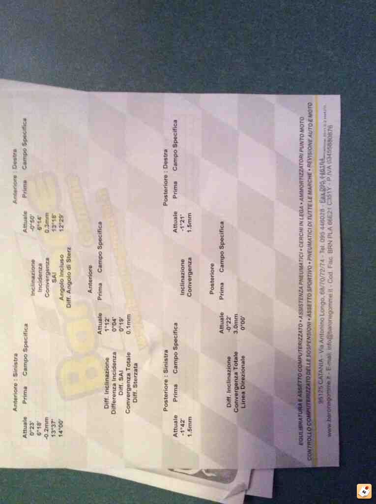

    Ho rifatto la convergenza in un altro gommista. Mi ha detto che era tropo chiusa dietro e un po' meno davanti. Allego la stampa. Cosa ve ne pare?[​IMG]

    Cioe' ti han messo la conv anteriore aperta su una gomma, chiusa sull'altra???
    Non potevano regolare uguale l' inclinazione dietro??
    Ma l'hai pure pagato?? Cosa hanno regolato???

    veramente...
    sono valori totalmente sballati per qualsiasi veicolo.
    come è possibile che il gommista ritenga valido il lavoro quando ti consegna un foglio dove è scritto chiaramente che i valori sono differenti tra un lato e l'altro? (e chieda la parcella)?
    sinceramente non capisco..
    il mio consiglio è di reperire i dati originali, stamparseli su un foglio e andare da un gommista chiedendo:
    "lei è in grado di regolarmi l'auto con questi valori?"
    Se non lo è, lo dica subito, perchè non intendo pagare per avere un lavoro diverso da quello indicato su questo foglio".
    Mi pare abbastanza semplice la questione...

    Avete ragione lo farò nel pomeriggio stesso vediamo che succede!
