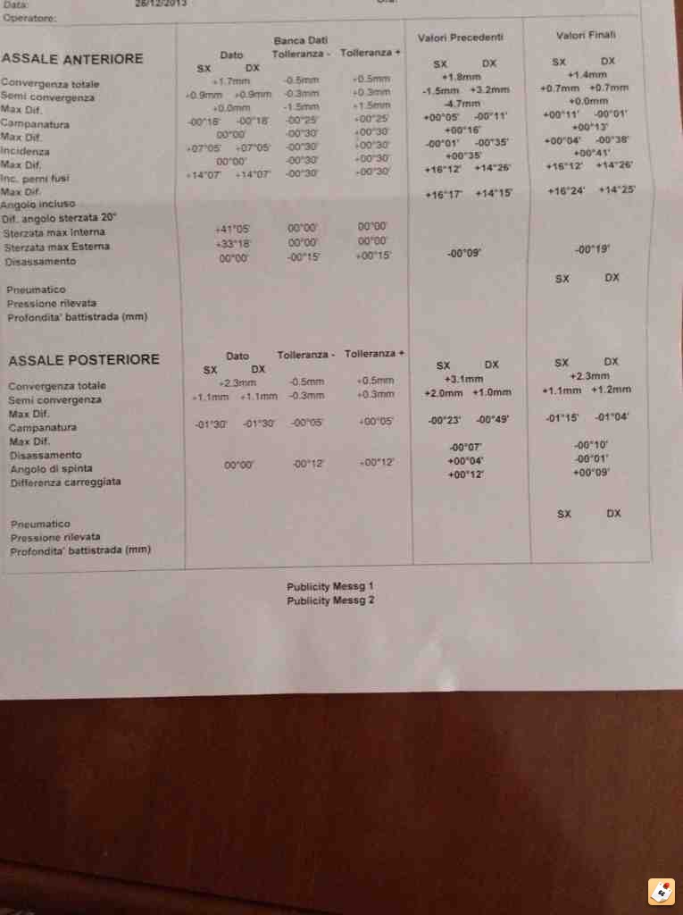

    Ragazzi ho fatto fare la convergenza e i valori ottenuti sono stati questi. Mi ha detto che un silent block della ruota posteriore lato guida deformato infatti non riusciva a regolare la campanatura. [​IMG]

    per me non è capace.
    intanto se leggo bene la campanatura anteriore è positiva da un lato e negativa dall'altro.(mi sembra di leggere un segno+)
    ma anche se il segno fosse un meno, sarebbe comunque fuori range ( forse peggio di quando glie l'hai portata data la discrepanza tra i due lati)
    (secondo me ha regolato SOLO la convergenza; il camber logicamente è variato, e lui non lo ha riportato nei valori corretti)
    al posteriore invece vedo che ha regolato la convergenza e il camber che prima era entro i parametri ora è totalmente sballato..
    anche qui evidente segno che il meccanico ha regolato prima la convergenza, e poi non riusciva naturalmente a regolare il camber.
    (va regolato prima il camber e POI la convergenza)
    probabilmente il meccanico effettuava le varie regolazioni seguendo l'ordine in cui le varie voci compaiono sul foglio (convergenza, e poi camber)
    quello che non capisco è come possa farsi pagare quando consegna un referto che indica chiaramente che l'auto NON ha i parametri giusti..(quelli indicati sul foglio stesso come parametri di riferimento)
    se poi vogliamo farci due risate aggiungiamoci il fatto che quei dati NON SONO QUELLI DELLA SERIE E90..
    a memoria mi sembrano piuttosto quelli di una E46 coupè.
    la E90 come convergenza posteriore indicata dalla casa madre è MOLTO più chiusa (qualcosa intorno ai 5mm totali)
    se cerchi nel forum avevo postato i dati di riferimento, ma è comunque possibile reperirli in rete.
    sarebbe da tornare col foglio dal meccanico e chiedergli:
    come mai ti devo pagare quando qui è scritto chiaramente che l'auto ora ha i valori sbagliati?
    e poi:
    ma lo sai che questo foglio non è nemmeno quello della mia auto, ma è quello di un altra bmw?
    ora io lascio qui l'auto, e la vengo a prendere con un perito...

    un altra cosa che salta all'occhio è l'angolo di incidenza.
    ha dei valori talmente sballati che l'auto dovrebbe essere incidentata..
    potrebbe essere che il banco è totalmente STARATO.
    la cosa non mi stupirebbe affatto.
    i banchi si starano, e sarebbero da controllare periodicamente (molto spesso tra l'altro)
    chi fa assetti lo fa spesso, perchè deve consegnare i mezzi perfettamente regolati.
    i gommisti "del cavolo" non lo fanno mai, perchè a loro solitamente si rivolge colui che chiede:
    mi fa la convergenza, che l'auto mi tira da un lato?
    a quel punto basta regolare due tiranti a occhio e l'auto va dritta..
    (quindi il banco perfettamente tarato non gli serve, tantopiù che poi gli infilano i dati di una auto simile al posto di quelli giusti..)
    cambia gommista è il mio consiglio

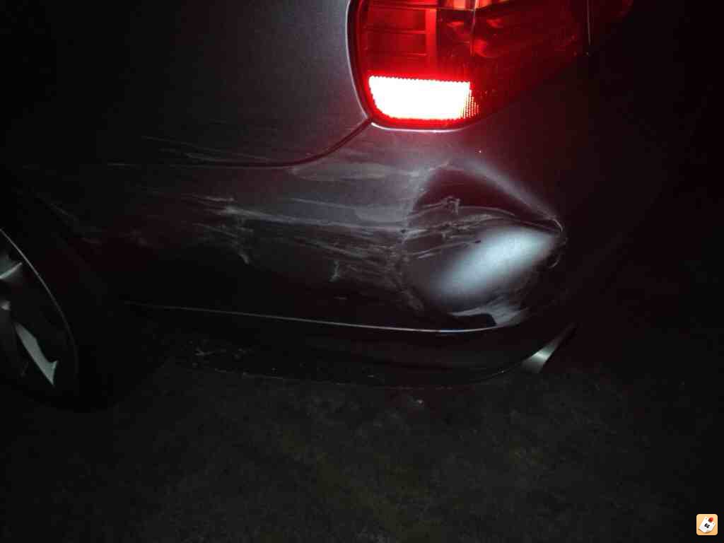

    Si come ho scritto in un altro post un autoarticolato ha preso l'angolo sinistro della mia auto mentre era posteggiata ed è scappato. In bmw mi avevano diagnosticato la sostituzione dei braccetti e relativo assetto. Io vorrei cambiare gommista ma qui a Catania quel genio che mi ha SISTEMATO la macchina è considerato il meglio. Se avete una tabella con i dati di riferimento per il mio modello ve ne sarei grato io non sono riuscito a trovarli. Se lui non riesce vado in BMW.
    Io ho una 320d LCI E90 del 2011 con cerchi da 17" NON differenziati!
    Questo giusto per capire un po' l'entità del danno....[​IMG]
    Inviato da mio iPad utilizzando Tapatalk

    Se il camion non ti ha preso la ruota non vedo come abbia potuto storcere i braccetti. Se sono storti purtroppo andrebbero cambiati
    A me sembra che il gommista abbia fatto una regolazione congrua (anche se mi sembra non adatta al tuo mezzo) comunque, non so se rientra nelle specifiche consigliate per quel modello
    Anteriore: Camber a zero (mi sembra una pazzia) e chiusa davanti + 0,7 mm a ruota. Davanti per una stradale a mio avviso la convergenza andrebbe almeno a zero, se hai una quida sportiva va aperta un po tipo almeno -1 mm a ruota
    Posteriore: Camber -1 a ruota (accetabile per uso stradale) convergenza + 1 mm c.a a ruota accetabile per uso stradale
    Comunque qualsiasi gommista ha nel suo data base i dati di un 320d e90

    i dati della tua dovrebbero essere questi:
    (in realtà sono i dati riferiti alla E92 con cerchi da 17, ma credo si possano adottare con profitto anche sulla berlina, dato che i bracci sono uguali)
    ANTERIORE
    campanatura da -0°43' a 0°07'
    convergenza da +0,6mm a +1,6mm
    convergenza tot da+1,1mm a+3,1mm
    (l'angolo di incidenza purtroppo non lo riesco più a trovare perchè ho fritto il pc, e ho perso tutti i manuali che avevo.)
    POSTERIORE
    campanatura da -1°45' a -1°15'
    convergenza da +1,9mm a +3,1mm
    convergenza totale da +3,7mm a +6,3mm
    prima di tornare a metterci mano ti consiglierei comunque di reperire i dati esatti, magari consultando la sezione E90, dove magari rovi dei dati certi, oppure la sezione fai da te, dove magari trovi i manuali.
    invito dunque chi ha a disposizione info utili a contattarti..
