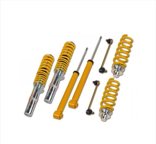

    non rigirare la frittata. ti posto tutti i post in questione per farti capire che stai dicendo inesattezze. che lavorone che mi fai fare...
    prima parte:
    ecco questa è una caxxata perchè possono salire come hai dimostrato ma non scendere perchè ci sono i blocchi, su qualunque... ti ricordo
    veramente tu dicevi che l'ammortizzatore ha una battuta... evidenziata in foto, una battuta dove? nel fusello.
    rileggiti il tuo post...
    http://www.bmwpassion.com/forum/showthread.php?211172-ANGOLI-amp-ASSETTO-quot-soluzioni-amp-termini-quot-Mercury&p=5695872&viewfull=1#post5695872
    pieno di castronerie. la battuta non è quella indicata da te. la battuta è questa
    quindi non sfili proprio un bel niente... al limite puoi sollevare :mrgreen:
    quello che non vuoi capire tu invece e a cui continui a non prestare attenzione è che TUTTI i fusti hanno un blocco.
    non hai ancora messo la foto di uno liscio senza blocco, o forse sei tu che li vedi tutti lisci.
    io non voglio essere noioso, però vedo sempre un fermo bello solido

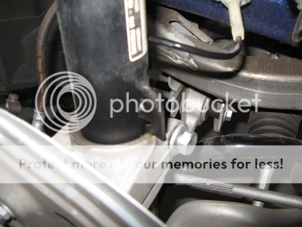

    no, perchè deve bloccare anche la rotazione per evitare che l'attacco della bielletta venga messo in posizione sbagliata.
    questo blocca lo scorrimento e pure la rotazione, in modo solido ed efficace.
    ti voglio vedere a sfilare l'ammortizzatore con quel blocco. puoi alzare, ma non puoi abbassare come dicevi tu...

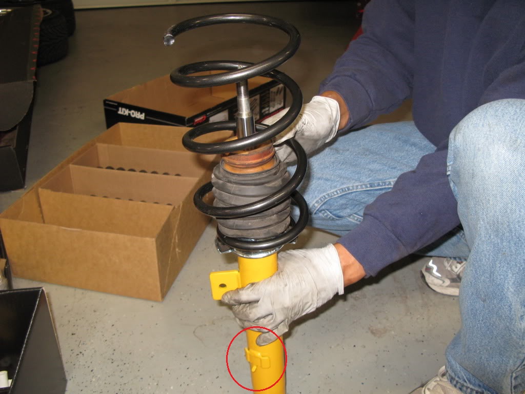

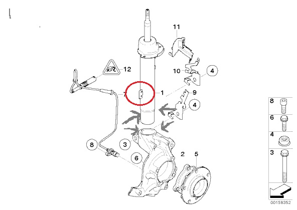

    non dico assolutamente cazzate, e visto che ti permetti di asserire che uno dice cazzate,per par condicio ti rispondo che le cazzate le dici tu..
    nella foto il fermo è rappresentato da quello che ho indicato dalle frecce,visto che l'ammo vi si infila solo fin lì.e la linguetta che hai cerchiato NON è il fermo.(infatti quando l'ammortizzatore è fissato ,rimane staccato dal portamozzo di circa 2cm...)
    altrimenti quale compito avrebbe la riduzione del diametro?
    è esattamente come nella foto della mia, dove l'ammo si ferma contro il fuso in corrispondenza dello scalino.(e nella foto di quelli gialli,tale linguetta non si fermerà contro il portamozzo.Una volta montati,la linguetta potrebbe rimanere staccata di alcuni cm. Confronta la foto col disegno e vedrai che la posizione della linguetta è alta,e se la fai toccare sul portamozzo vuol dire che il gambo è fuoriuscito al di sotto,e questo vuol dire che l'ammo è sceso,come dico io..)
    chiunque si intende un minimo di meccanica capirebbe che una linguettina del genere non è certo in grado di reggere il peso in caso di tenuta precaria del serraggio fusto-portamozzo.
    osserva l'immagine sovrastante.
    secondo te quella linguetta avrebbe quella funzione?

    è proprio questo che mi fa riderei, cerchi di convincere gli altri delle tue boiate :mrgreen:
    il fermo indicato da me in rosso
    è il vero fermo!!!! non la riduzione di diametro!!!!
    questa foto ti è più chiara?
    è di un e90 che ho linkato prima
    http://www.e90post.com/forums/showthread.php?t=336355
    e se guardi qualche foto dopo il fermo del koni è poggiato proprio nel fuso...

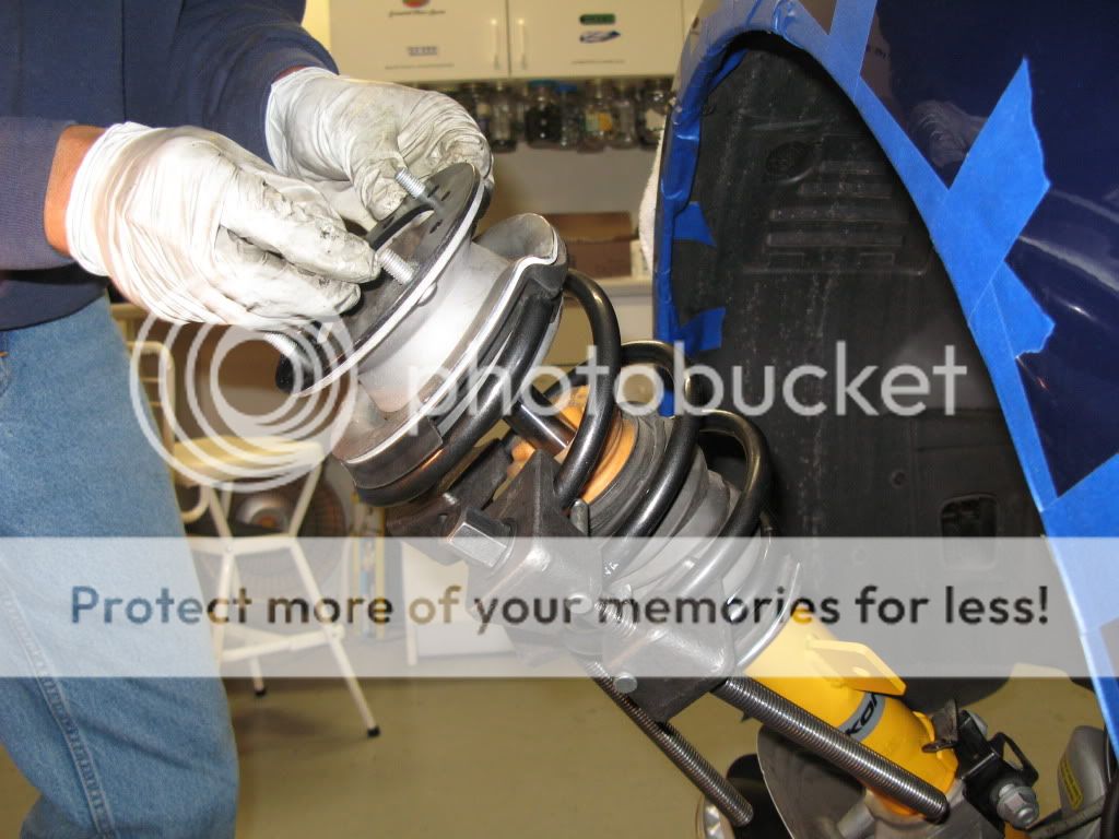

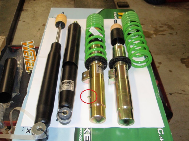

    non per contraddirti cruel, ma solo per fare chiarezza sulla questione.
    la foto qui sotto mi pare che è tratta da un 3ad dove cambiavano ammortizzatori per abbassarla
    e ti ho spiegato che questi fermi danno solo la posizione per via che solitamente sono kit che forniscono la bielletta.
    tutto il complessivo deve essere dunque montato a una determinata altezza,perchè è un kit già pronto
    diverso è il caso di ammo come quelli che dico io,studiati per potersi appunto regolare l'altezza scorrendo col fusto nel portamozzo.
    l'immagine che ho postato è priva di fermi,lo dici tu che è dietro... nella foto non c'è..
