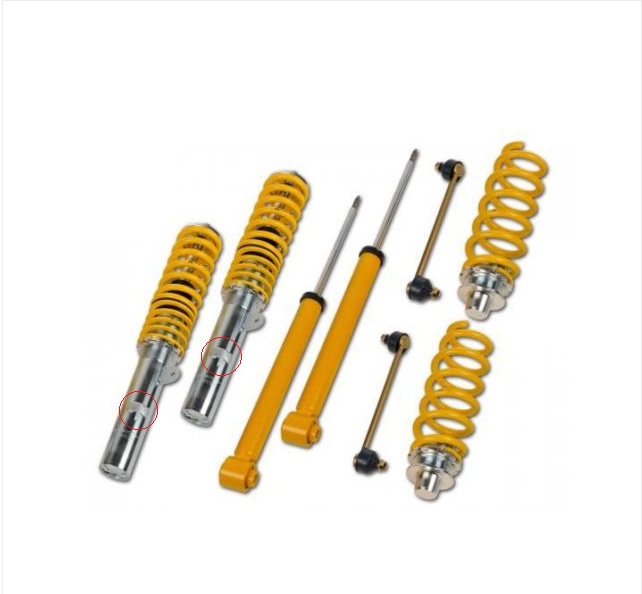

    la foto linkata era di un assetto 1er, e lo schema pure.
    dunque questo accorgimento potrebbe risultare utile a tutti coloro che hanno una serie 1 o una serie 90, come pure a tutti quelli che hanno la e46,visto che il sistema è lo stesso.
    non mi pare di aver sbagliato a postare questa possibilità.

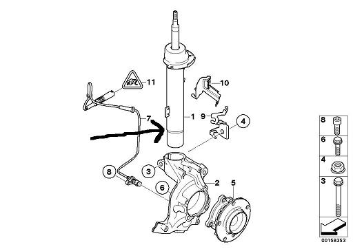

    è ovvio che va rivista di conseguenza la lunghezza della bielletta che si collega all antirollio..
    l'esempio te lo faccio io
    non è un esempio generale
    questa è la prima foto che mi è venuta tra le mani..l'auto è la mia (e46)
    la parte tratteggiata è il fusto dell ammo che fuoriesce al di sotto del portamozzo.
    ma la stessa cosa è sulla maggior parte dei modelli bmw con mc pherson
    montando semplicemente un ammo che non presenti lo scalino,fai scorrere il fusto nel portamozzo, ottenendo lo sesso effetto del fusto filettato, e senza variare il precarico come saresti costretto a fare con un ghiera semplice (pur trattandosi ugualmente di un ghiera semplice,ma col fusto dal diametro costante,in modo da ottenere lo stesso effetto scorrendo nel portamozzo )
    se noti, questo tipo di ammo è abbastanza diffuso

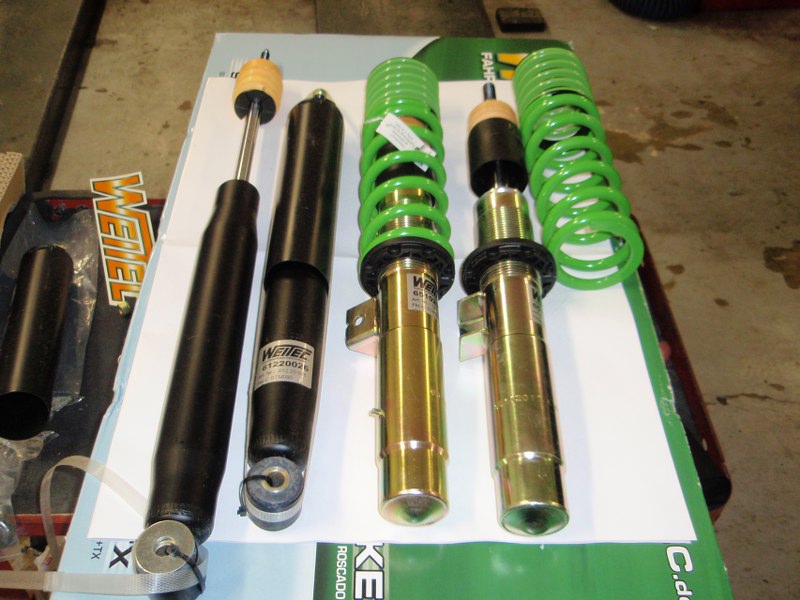

    qui il mio weitec
    se esiste evidentemente qualcuno teme che si possa infilare ulteriormente nel fusello.
    senza mettere in dubbio le tue conoscenze sarebbe bello esporre qualche fatto per motivare le risposte.

    lo scalino è presente solo sul fusto,non nel fusello,
    esso è di diametro costante,cosicchè se infili uno stelo di quel diametro esce da sotto.
    l'unico punto di vincolo è lo scalino sull ammortizzatore,quello segnato dalla freccia

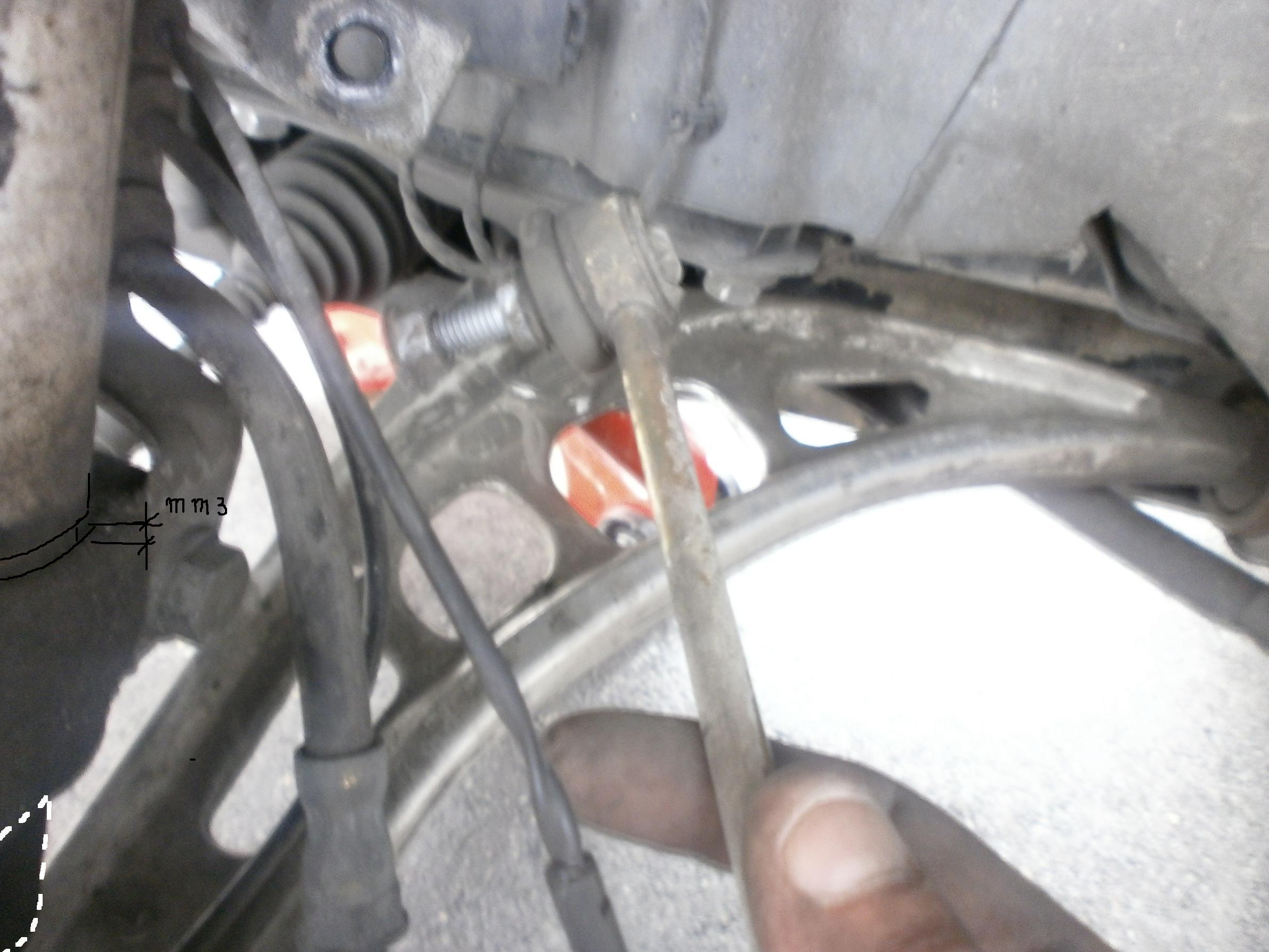

    sulla mia,ho abbassato l'avantreno,semplicemente sostituendo i piattelli reggimolla superiori.
    se non che, con 2 persone a bordo sfioravo il marciapiede dove ero solito parcheggiare.
    allora cosa ho fatto;
    ho sfilato 3mm l'ammortizzatore dal fuso.
    la battuta non tocca più.
    l'unico serraggio è dato dal contatto tra fusto e portamozzo.
    a distanza di 1 anno non si è mosso (se la tenuta fosse insufficiente sarebbe sceso)

    si, visto anche sul koni che ho messo prima che sporge dal fusello in una foto eppure è a diametro costante, quindi il fuso non ha la battuta inferiore di diametro minore. i fermi sono predenti solo sull'ammortizzatore come riferimento e personalmente penso anche per evitare che si sfili.
    il fatto che a te vada bene non significa che debba andare per forza bene, ho clkienti che girano anni con 3 bulloni su 4 per ruota felici e s enza problemi ma non mi permetto di dire che uno sia in più perchè è sovradimensionato il calcolo del carico dei bulloni...

    tipo quelli del link della 1er

    http://www.ebay.it/itm/BMW-Serie-1-E81-E82-E87-E88-ASSETTO-REGOLABILE-MOLLE-AMMORTIZZATORI-a-Ghiera-/260874814978?pt=Ricambi_automobili&hash=item3cbd59c602#ht_518wt_952
    1) la foto è indicativa, potrebbe essere anche una foto generica dell'assetto di un'altra macchina, come capita sempre negli annunci di Ebay
    2) il blocco c'è, ma tu non lo vedi
    se basi le tue conoscenze sugli annunci di ebay stai fresco...
    http://www.ebay.it/itm/BMW-SERIE-1-E87-Assetto-Regolabile-VOGTLAND-/150513607955?pt=Ricambi_automobili&hash=item230b4f6513
    http://www.ebay.it/itm/BMW-SERIE-1-E87-Assetto-Regolabile-EIBACH-Pro-Street-S-/160336333879?pt=Ricambi_automobili&hash=item2554ca4c37
