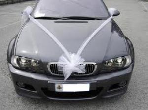

    [​IMG][​IMG] =D>=D>=D>

    muaaaaaaaaa certo a parità d'età e di modello il bmw ha ancora il suo fascino
