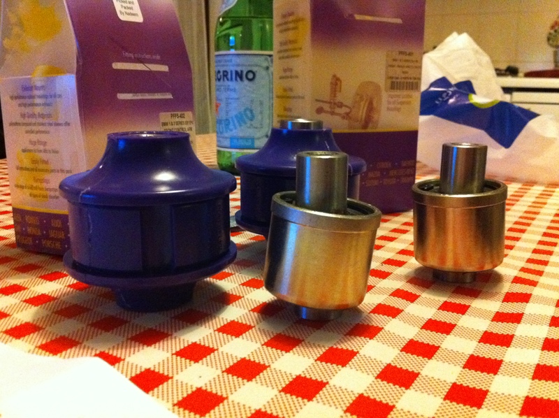

  15. (marzo)
    20.852
    4.195
    20 Marzo 2010
    1.763.613.961
    bmw E87 ex bmw E46
    io più vedo quella foto e meno mi convinco che le boccole powerflex fossero ""difettose""
    guardando l'immagine che segue, mi viene difficile pensare che il disallineamento della boccola nel fusto (così marcato,e di entrambi poi..) sia imputabile ad un difetto di costruzione..
    sembrano perfettamente e ugualmente decentrate assialmente..
    un tale sfalzamento mi fa pensare a 2 cose sole.
    -1 componente dedicato ad una altra sospensione (magari versione M, oppure tutt'altra marca)
    -2 decentramento previsto per dare luogo a regolazioni,a seconda del senso di montaggio.
  16. Mvagusta
    10.574
    3.999
    13 Novembre 2007
    621.906.414
    Saranno stati messi per errore nella confezione della E9x ....ma nn sono i suoi di sicuro ....il mek li ha raddrizzati per metterli e quindi li ha spaccati ...può essere ....tant e che stamattina alle otto ho visto i bracci completi di silent originali già montati e sono dritti cOncentrici ....mi hanno rimborsato tutti e quattro magra consolazione
  17. (marzo)
    20.852
    4.195
    20 Marzo 2010
    1.763.613.961
    bmw E87 ex bmw E46
    dunque non erano i suoi..
    l'ipotesi di doverli raddrizzare a forza per montarli non mi ha mai convinto..
    credo che alla powerflex (o equipetorino per essa)si siano accorti di averti spedito una cosa per l'altra, ma hanno preferito rimborsarti come ogni produttore serio fa in caso di merce difettosa,(adducendo come scusa difetto di produzione,prontamente risarcito),
    piuttosto che dimostrare incompetenza ammettendo di aver sbagliato a mandarti i pezzi (come succede ai venditori non professionali..)
