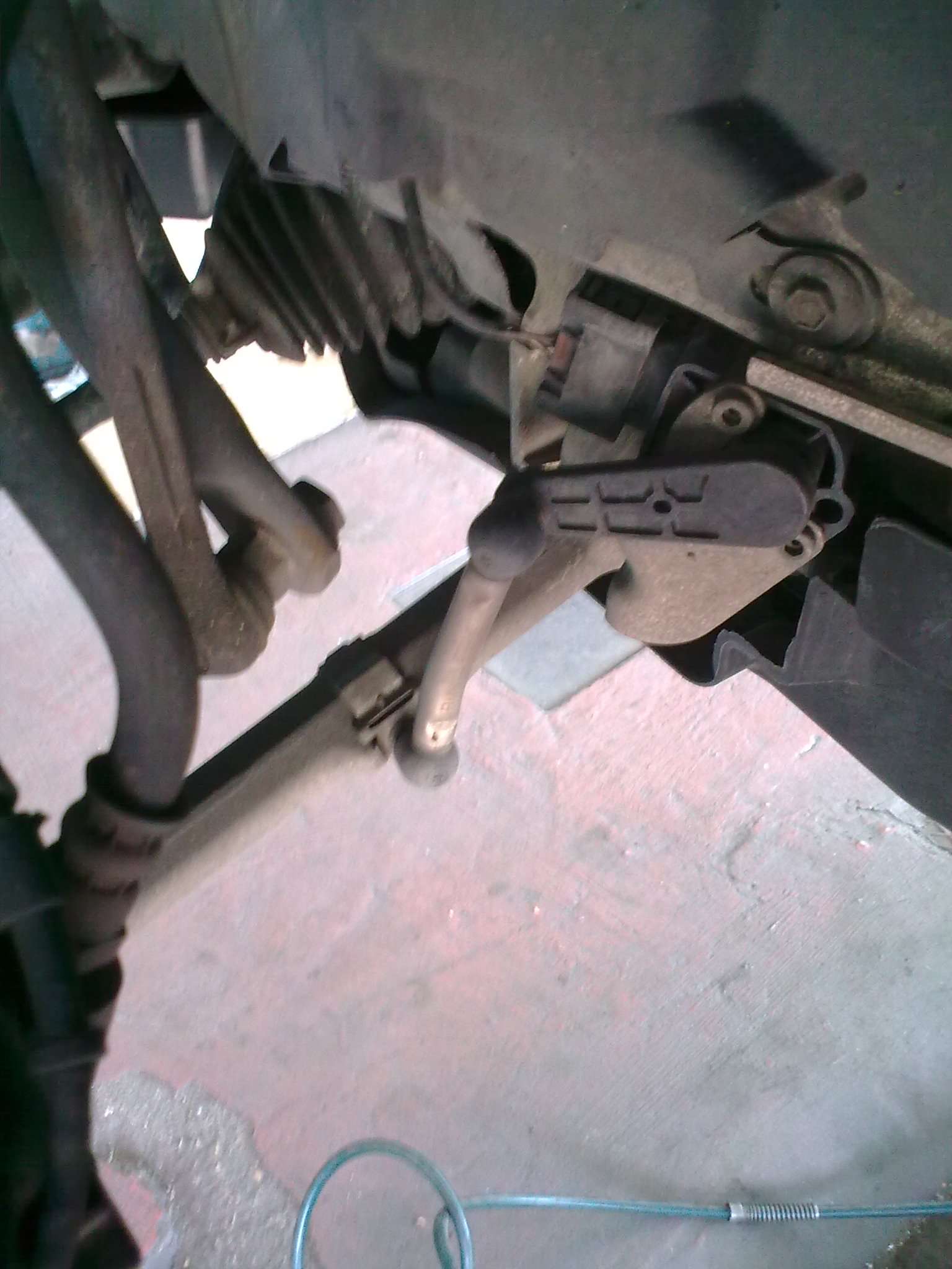

    Ci sono due sensori, uno davanti ed uno dietro... Se i fari puntano per terra ci sono 2 ipotesi... O quello anteriore è sganciato dal braccetto ed è messo in massima estensione, quindi come che il muso dell'auto sia alzato, oppure quello posteriore è in compressione, come se la coda dell'auto sia abbassata. In entrambi i casi il sistema pensa che il muso dell'auto sia puntato in alto e compensa abbassando i fari... Non c'è alcuna avaria segnalata, in quanto non può il sistema accorgersi se il puntamento non è corretto. Penso che l'avaria venga segnalata solo se il sensore è completamente scollegato, ma non ne sono sicuro :-k
    Ho trovato una vecchia foto che avevo fatto con l'auto sul ponte, del sensore anteriore...
    Ovviamente, in questa foto il sensore è in estensione, visto che l'auto era sul ponte e quindi le ruote alzate ed in massima estensione... In questa situazione, il sistema compensa puntando i fari per terra :wink:
    Di quello posteriore non ho trovato una foto chiara :sad:

    esatto, visto che sono intervenuti sul braccetto la prima cosa da verificare è proprio quella.

    grazie un miolione dalla foto..........mi sa che l'ha rimontato al contrario,guardando la tua foto direi che il mio e' in altra posizione.......che palle.....
