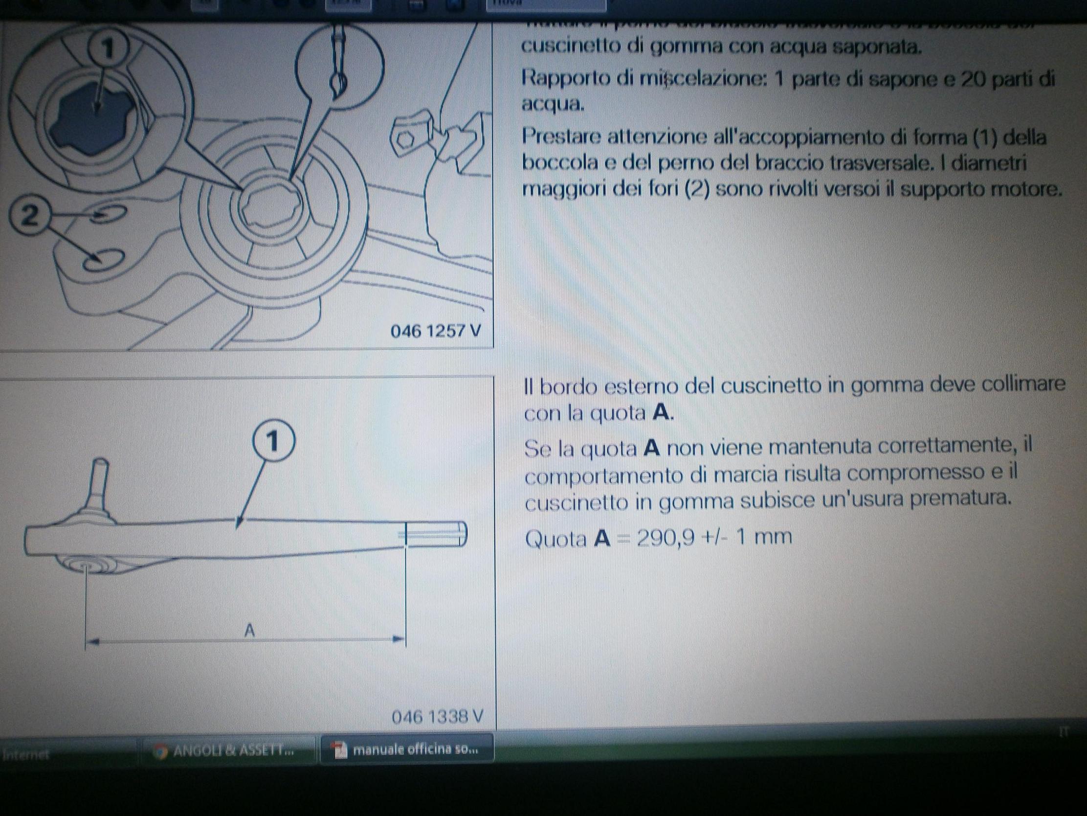

    allora, se guardi sul TIS, esiste una procedura ben precisa per il montaggio dei braccetti (non tutti lo sanno)
    il silent va infilzato sul braccetto,e infilato fino a quando non arriva ad una certa misura dal centro della testina.
    non va assolutamente infilato fino a fine corsa, o a occhio, perchè poi non va al suo posto da solo.
    infatti va montato bagnato con acqua saponata,portato alla quota prescritta, e lasciato asciugare .
    dopodichè non lo smuovi più da quella posizione.
    se non è quella giusta non si assesta più. E chiaramente il braccio non è nella posizione in cui dovrebbe essere,oltre che sforzare le testine.
    addirittua è indicata la percentuale di sapone da aggiungere all acqua, per permettere un corretto montaggio del silent sul braccio,e per far sì che rimanga ben stabile da asciutto.
    questa quota,è millimetrica,e la tolleranza è max 1mm!!
    se riesco posto la pagina del tis a puro titolo informativo,in quanto è riferita al modello E 46 (il migliore naturalmente,il più bello, il masssimooo)
    ma la procedura immagino sia la medesima anche per la tua.(cambierà la quota)
    un ulteriore importante cosa, è che la misura non si riferice alla distanza tra il centro del giunto sferico e chessò, il centro dei fori del supporto silent,
    ma bensì all inizio della parte in gomma del silent ..
    indipercui , montando ad esempio un silent powerflex, l'accortezza deve essere doppia.
    va prima misurato quanto esce il silent originale dal suo supporto, per poi adeguare la quota indicata nel tis in caso il nuovo silent sporga dal supporto in misura diversa dall originale.
    come vedi, mi sa che tutti quei meccanici non valgono quanto le informazioni che trovi su sto forum..
    se riesco metto la foto,così la fai vedere a quell asino del meccanico di turno...(scherzo)

    Dai marzo trovaci la pagina che forse hai trovato la soluzione per il nostro amico!!
  15. (marzo)
    20.852
    4.195
    20 Marzo 2010
    1.763.613.961
    bmw E87 ex bmw E46
    ecco qui ..
    mi scuso per la qualità dell'immagine, ma se clicchi si dovrebbe ingrandire.
    comunque se vuoi, mi dai il tuo catorcio e io ti do quella bella..ah ahhh:mrgreen:
