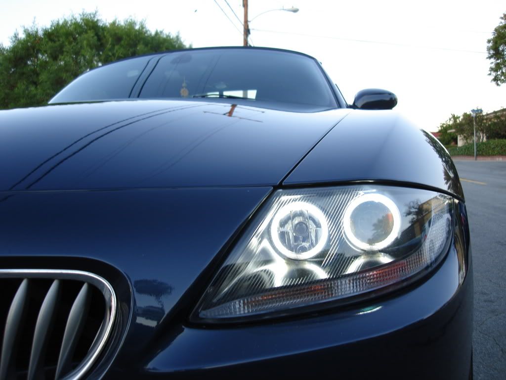

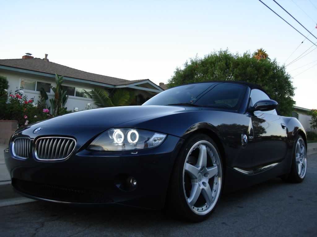

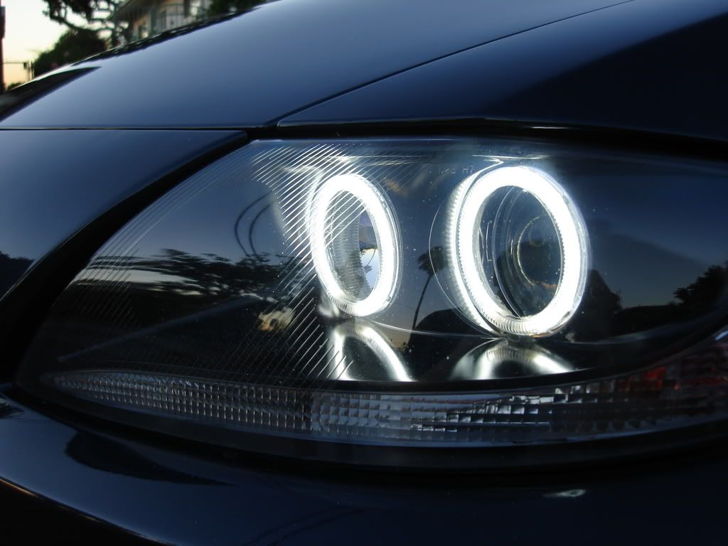

    Ragazzi ho comprato da meno di una settimana gli angel eyes per z4, stando alle istruzioni dovrei aprire il faro completamente e invece c'è chi sostiene che c'è la possibilità di scalottare da dietro il faro, ovvero, sterzare le rute da una parte, togliere un coperchio sotto al passaruota e arrivare a scalottare le luci finchè si ha l'accesso all'interno del faro... ma una volta arrivato lì, l'angel non ci passa attraverso il buco, qualcuno ha consigli da darmi... ho mandato un po di messaggi privati ad alcune persone ma non ho ricevuto risposte...
    Comunque per intenderci io ho una Z4 3.0i ottobre 2004 e gli angel sono come quelli in fotografia... grazie in anticipo a chi mi sa aiutare.

    per installarli devi per forza smontare il faro dall auto e separare il vetro anteriore dal resto...è una cosa abbastanza impegnativa e rischiosa.

    sono stato il primo a compiere questa operazione e vi garantisco che se non avete gli atrezzi giusti e un po di dimistechezza con gli attrezzi è veramente difficile riuscire a fare un lavoro perfetto!
    mi racomando la fase piu' delicata è il taglio che deve essere il più perfetto possibile e la successiva risiggilatura.....abbondate di silicone e date il tempo al faro di asciugarsi.
    ecco il risultato sulla mia
