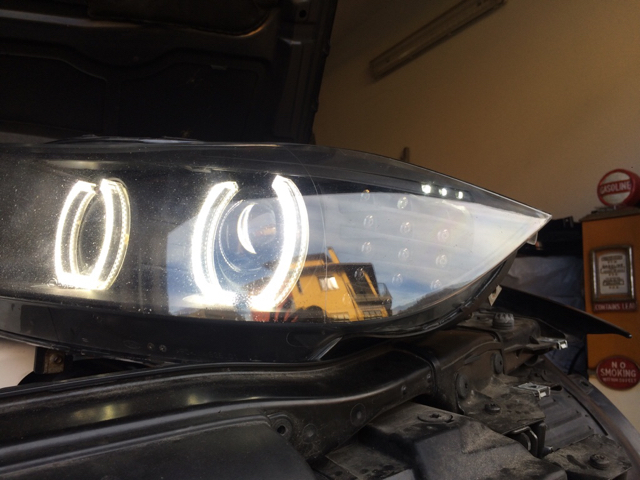

    Angel eyes per E90 prerestyling
    Allora su ebay è pieno di lampadine che li rendono bianchi e ce ne sono di tutti i prezzi, ma ovviamente valgono quel che costano!
    Il top sono mtec o lux, che ovviamente costano molto di piu!
    Per la sostituzione degli anelli hai due opzioni:
    - compri gli anelli a led e ti armi di coraggio e voglia e smonti completamente il faro e li monti al posto di quelli che hai (un pò di soci l'hanno fatto con ottimi risultati)
    - fai fare il lavoro a qualche ditta o persona specializzata (ovviamente costo piu alto rispetto al fai da te)
    Io ho preso gli anelli e li ho fatti installare

    Questi

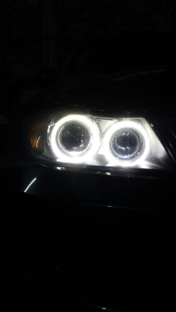

    Oh! Finalmente dopo svariate peripezie sono riuscito a montare le Mtec V4 sulla mia E90, oltre a tutte le luci interne a led.
    Nonostante fossi un pò preoccupato del fatto che i 7000k dichiarati potessero tendere troppo all'azzurro (i led interni a 6000k ad esempio fanno molto effetto azzurrino), con mia somma sorpresa ho scoperto che invece sono di un bianco talmente puro che sono al 90% simili alle led delle ultime Bmw appena prodotte. Veramente i migliori 110 euro spesi della mia vita (prese dall'Inghilterra da Hids Direct co uk, 80 sterline + sped), sembra un'altra macchina. Tra l'altro sono così luminose che quasi ti abbagliano con il buio, fantastiche davvero!
    Vi allego qualche foto cosi potete giudicare anche se purtroppo, con il cellulare, i colori non sono rispecchiati proprio fedelmente, però vi assicuro che il colore, e l'intensità, sono praticamente identici alle ultime bmw...

  14. Michele G.
    29.996
    6.054
    2 Febbraio 2012
    788.135.120
    Mtec sempre il top....complimenti!!! ;) /emoticons/wink@2x.png 2x" width="20" height="20" />
