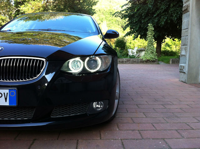

    scusa la qualità della foto fatte con iphone 4s + fotografo NEGATO (io...)
    è abbastanza omogeneo per te?
    fidati, è identico all'originale. solo che invece di gialli sono bianchi. punto.
