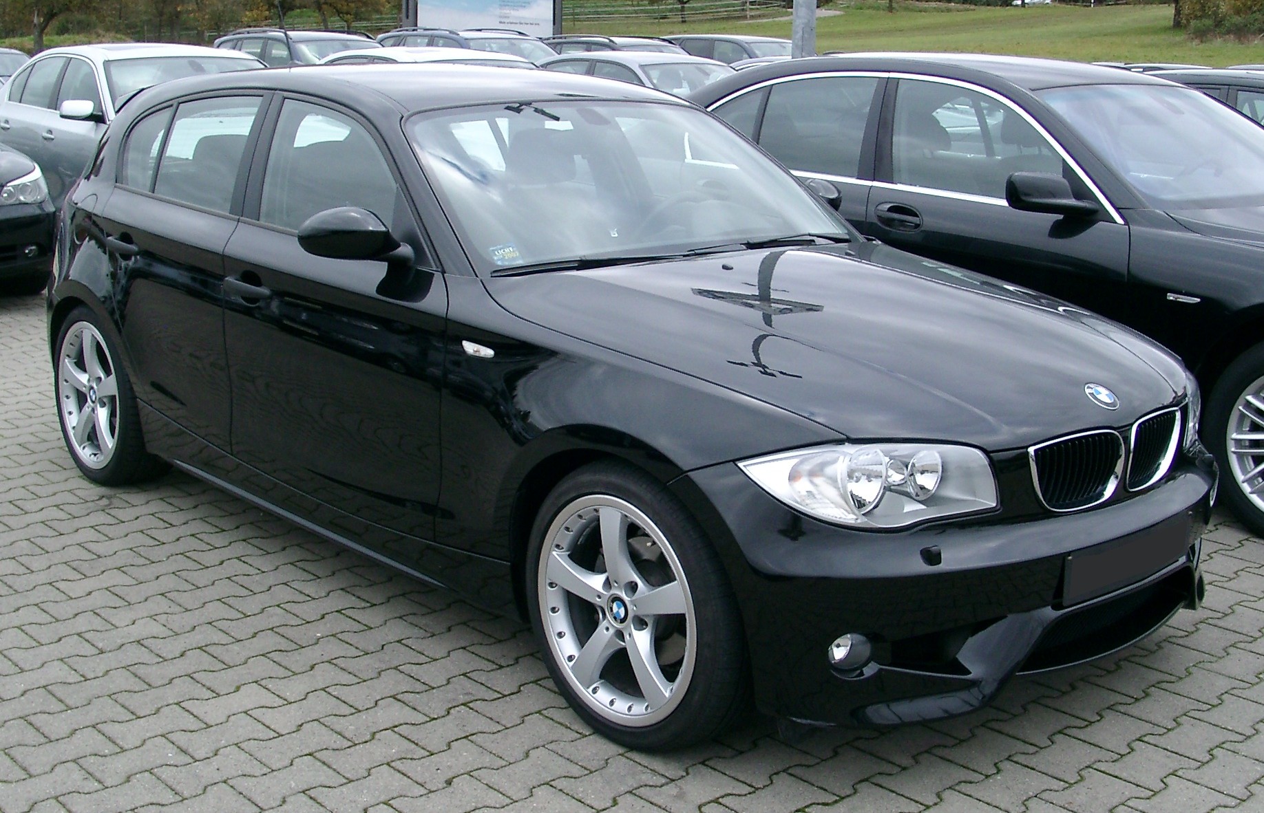

    Quindi hai i fari come questi?
    Nel caso i fari Depo che ti ho consigliato prima fanno al caso tuo... € 300,00 e fai tutto...
