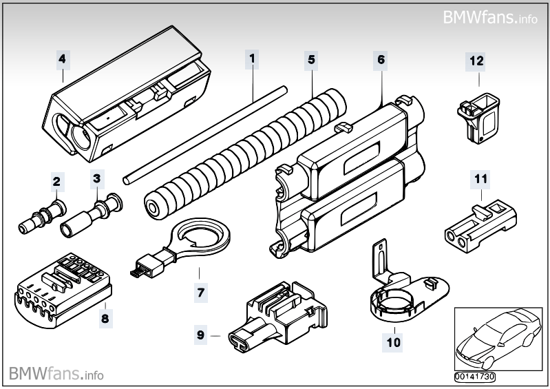

    Riesumo la discussione, ho urgenza di ordinare l'anello most, devo eliminare una centralina su un audi, tranquilli il cablaggio e anello sono identici, quindi devo chiudere il circuito della fibra, in teoria dovrebbe essere il numero 12
    Mi date conferma?

  18. Alexbond84
    Alexbond84 Primo Pilota
    1.284
    62
    29 Settembre 2009
    14.824
    BMW 330d futura+attiva+pack M
    è il numero 9, non il 12
  19. dot.miglio
    dot.miglio Presidente Onorario BMW
    7.261
    605
    24 Novembre 2004
    37.169
    530d Futura e61
    Il 9 lo chiama Diagnosis interface MOST, sei sicuro?
  20. dot.miglio
    7.261
    605
    24 Novembre 2004
    37.169
    530d Futura e61
    Confermo è il 9.
